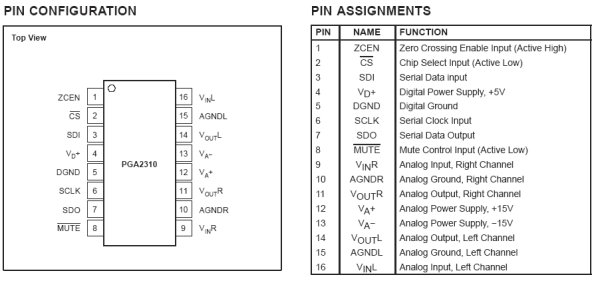

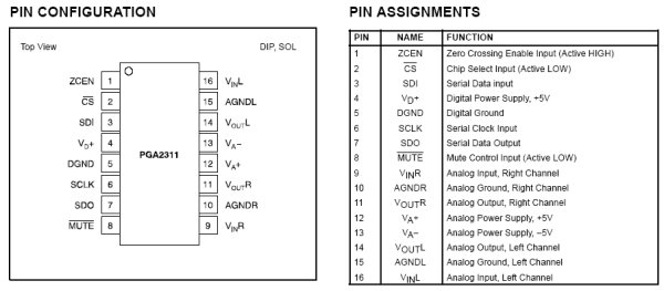

Czy zamiast:
PGA2310 mogę zastosować PGA2311
74HCT14 mogę wstawić 74HC14
oczywiście oglądałem PDF'y i różnice widziałem ale czy to przeszkadza w ich zastosowaniu ?

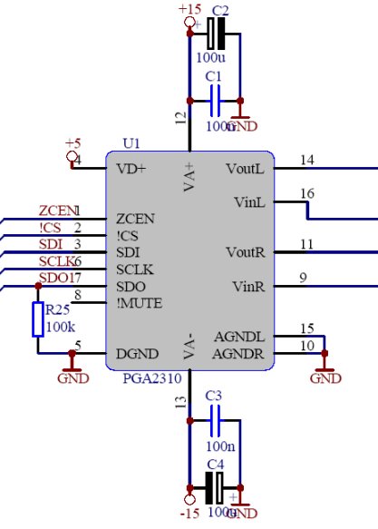

a jak to najlepiej zrobić ?
zasilanie symetryczne 15V idzie do OPA1632 który potrzebuje takiej wartości więc zmienianie na LM'ach napięcia raczej będzie kłopotliwe, chyba jedyne wyjście to dodatkowe zewnętrzne zasilanie symetryczne 5V ale wiąże się to z poprzecinaniem ścieżek na płytce
