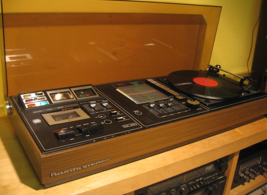

A najfajniej jest mieć wszystko dzielone ale w jednej obudowie ;-)
