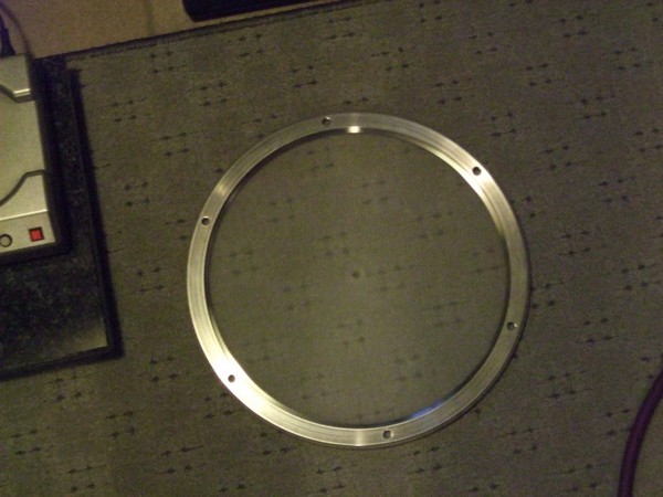

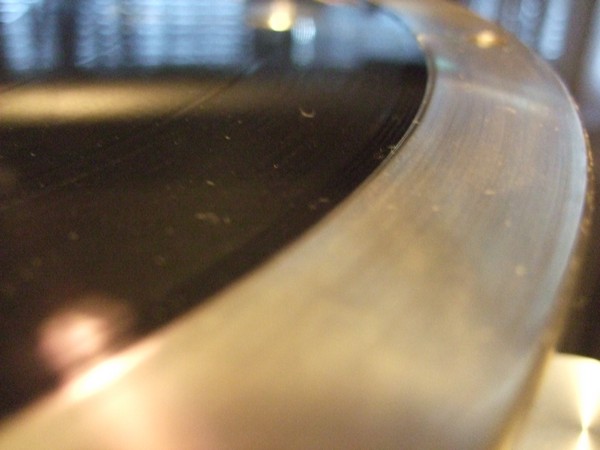

mimo częstych wyjazdów kilkadziesiąt godzin z „obręczą” zaliczyłem, więc coś naskrobię.
Zasadniczo po pierwszym odsłuchu już wiadomo było, że wybrałem słuszny kierunek, dziś odsłuchy bez oringu traktuje raczej sportowo :)
w skrócie:
wokale nabrały strasznej masy-realu-, porównywać z cyfrą nie zamierzam bo nie ma czego, niesamowite wrażenie robią trąbki czy saksofony, czegoś takiego nie było. Słuchając na lepszej wkładce mc przejście na -tak napisze to- tańszą- boli, pewnie dobry szlif z prościutkiej płyty wyciąga max informacji.
Nie chcę siać demagogii, ale kablologia nie wprowadziła tak ewidentnej poprawy
sumując- warto zainwestować
troszkę danych – wykonano w polsce
czym dłużej patrzę tym bardziej rozumiem złożoność problemu, wykonanie nie zwichrowanej obręczy o wielkości zgrywającej się(czytaj nie przeszkadzającej wkładką) z talerzem to nie lada sztuka, a jeśli do tego dołożymy jeszcze różne materiały tłumiące które można zastosować to robi się prawdziwy tor przeszkód.
waga prawie 900 gram- pewnie można więcej, ale wydaje mi się że powyżej kilograma to już będzie extrema , do doginania 200 gramowych winyli które raczej krzywe nie są, poza tym przy takich wagach należy stosować odpowiednio ciężki talerz-gramofon (tutaj taka moja skromna uwaga, wiem że wszystko jest względne, ale jak po raz kolejny czytam na –forumie- że 5 czy 7 kilogramowy talerz jest opisywany jako ciężki to śmiech mnie ogarnia, co mają powiedzieć analogowcy z talerzami powyżej 20 kg ,a taki perspective ma talerz o –średniej- masie aż 2,5 kg- niesamowite, do lekich to już chyba zalicza się talerze 500 gramowe :) )- no ale ja nie o tym , w mej wersji mam jednolity materiał, choć czuje przez kości ,że łącząc różne materiały i wagi można sobie wyprofilować dźwięk.

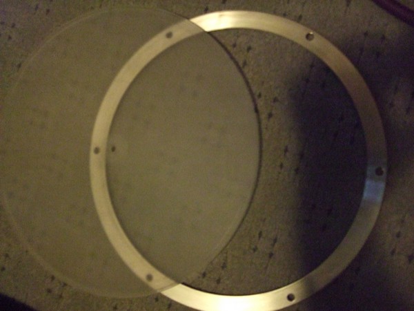

Dodam jeszcze ze oring to nie wszystko, na pewno ważny jest przymiar do centrowania(no chyba ,że oring wykonywany jest tylko pod konkretny rodzaj talerza) mój jest uniwersalny że tak powiem, bez niego można podciąć sobie żyły próbując centrowania. Jak widać przymiar jest większy i oring w niego wchodzi z minimalnym luzem, dla łatwiejszego usunięcia po założeniu na płytę, cała czynność zakładania trwa 2-3 sekundy 
...a, i przymiar nie ma kontaktu z vinylem
wrzucę parę fotek.
