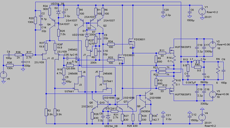

Ten Non switching ciekawy.
Świetnie wykonany:

może udało Ci się znaleźć naprasowałke pod te PCB? Chętnie bym złożył tego Greeka. PCB wydaje się świetne, części do tego wzmaka są nie drogie ,IRL540 są w tme. Ciekaw jestem jak by zagrzało.
Panowie wytłumaczcie mi sens stosowania w gałęziach -/+ zenerki z rezystorem ?
z tego "cudaka" z zenerką zasilał wo na dc servo.

>Wzmacniacz pracujący w klasie Super A, Non switching w pięciu wariantach:

Co guru forumowe mogli by powiedzieć o konstrukcji z linka?
Forum do którego jest odnośnik na w/w stronie nie działa.
To klasa A?
