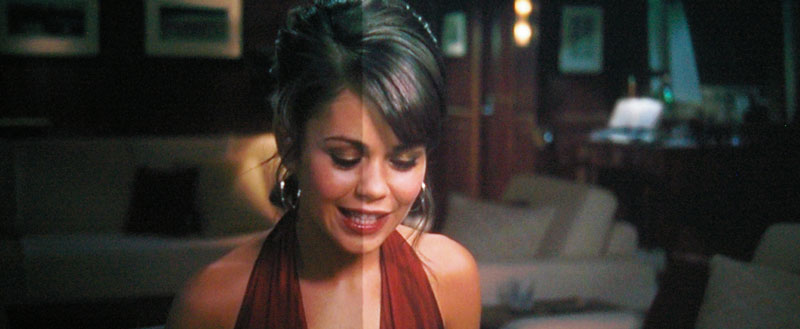

Witam wszystkich,
dawno mnie nie było na forum ale dziś postanowiłem podzielić się moimi spostrzeżeniami i zapytać również o wasze uwagi.
Bardzo dużo tematów poświęconych jest tematyce projektorów a zdecydowanie mniej ekranom projekcyjnym.

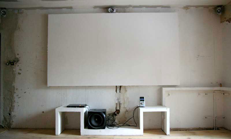

Jako że jestem obecnie na etapie przygotowywania prowizorycznego pokoju do kina domowego (niestety będzie on również salonem) postanowiłem ekran zbudować.
Jak widać na zdjęciach jest jest to ekran 16:9 o podstawie 270cm. Zrobiony został na stelażu metalowym wykończonym płytą KG. Obecnie jest na nim gładź, która będzie wyszlifowana, położona będzie następnie biała farba podkładowa i na koniec SZARA farba tikkurila super mat. Oczywiście dookoła ekranu będę pomalowane czarne ramki od 5-8cm szerokości.
Długo się zastanawiałem nad tym czy ekran malować na biało czy szaro. Za BIAŁYM przemawia jego estetyka i wygląd w ciągu dnia (z czarnymi ramkami prezentuje się idealnie). SZARY ekran sam w sobie nie robi już takie wrażenia, a nawet budzi lekkie zdziwienie (przecież wszystkie, bądź zdecydowana większość ekranów jest śnieżno biała).
W moim przypadku jednak zostało już postanowione (choć zawsze jeszcze na tym etapie mogę zmienić zdanie) że będzie to kolor SZARY. Dużym dylematem był wybór szarego, jaki ma być jego odcień, czy czysty szary czy z domieszką np żółci. Po długich namysłach zdecydowałem i wybrałem (choć mam wrażenie że jednak wybrany odcień jest za ciemny). Takie w każdym razie ma się wrażenie, gdy się spojrzy na bezpośrednie porównanie z kolorem białym.

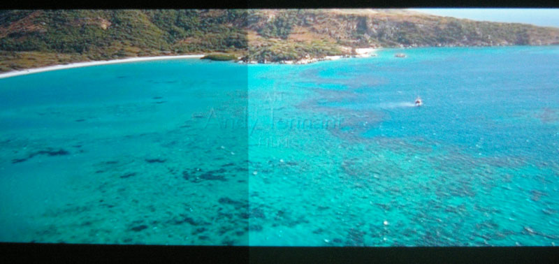

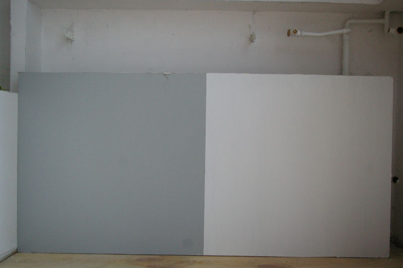

Obawiałem się że odcień jest zbyt ciemny więc postanowiłem przed finalnym pomalowaniem mojego ekranu zrobić test w miniaturze. Ustawiłem projektor ok 1-1.5 m od płyty KG o podstawie ok 1.5m, zmniejszyłem zoom i wyregulowałem ostrość.
Oczywiście płyta w połowie została pomalowana farbą śnieżno białą a dokładnie w drugiej połowie szarą.

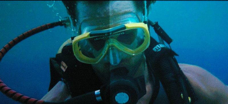

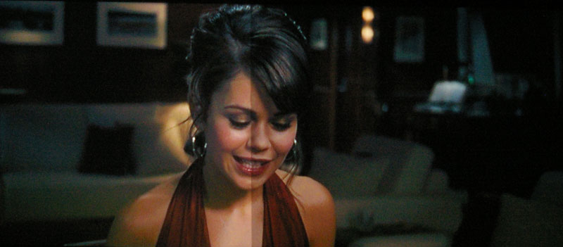

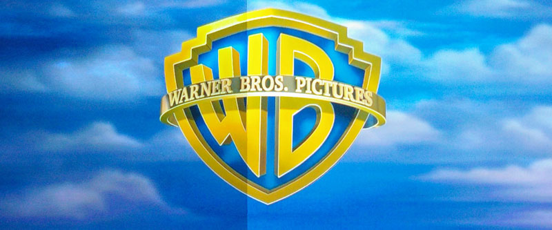

Testy wieczorne wykazały że na szarym obraz wydaje się lepszy, może nawet powiedziałbym że dużo lepszy, przede wszystkim kontrast i czerń (dodam że posiadam projektor dpl Optoma HD70 o nie najgorszym kontraście i poziomie czerni).
Testowane filmy to divx o wysokiej rozdzielczości 720p.
Najistotniejsza różnica dla mnie na plus szarego ekranu to fakt że noc jest rzeczywiście "CZARNA" a nie szara. Czarny jest taki jak być powinien
Rożnica na minus to w ciemnych scenach i scenach bardzo ciemnych widać mniej szczegółów.
To tyle na teraz. Muszę kończyć ale w wolnej chwili podzielę się większą ilością uwag, po prostu muszę jeszcze potestować różne gatunki filmów i scen (może macie jakieś sugestie?)

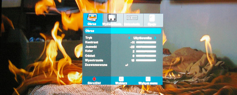

Aha jedno ze zdjęć pokazuje ustawienia Optomy (kontrastu i jasności, niestety nie pamiętam czy aby nie miałem włączonego trybu jasnego dla lampy bo wcześniej oglądałem coś jeszcze przed zmrokiem.Nie wiem jak tryb low może wpłynąć na obraz i na powyższy test ale mam nadzieje że to jeszcze sprawdzę).
Nie zwracajcie też dużej uwagi na ziarno na zdjęciach bo robione były przy iso 1600 i średnich czasach 1/30s. Jak znajdę statyw to zmniejszę iso i wydłużę czas wówczas wyeliminujemy ziarno. Zdjęcia z filmów wykonane przy "stop klatce". Aparat Pentax k100.
Pozdr.

Bardziej ekonomicznym rozwiązaniem będzie zmniejszenie mocy świecenia projektora - efekt ten sam co przy szarym ekranie a zużycie energii mniejsze, mniejsza eksploatacja lampy ... może też mniejszy hałas wentylatora chłodzącego jeśli ma prędkość zależną od temp.

Wiem wiem tego nie trzeba mi akurat tłumaczyć. Fakt że być może teraz lampa jest w trybie high jest tylko moim przypuszczeniem (co muszę sprawdzić). Nie mniej jednak wydaje mi się że i tak różnice wykazane teraz przy mniejszej jasności lampy będą oddawały podobne wrażenie i sporą różnicę w obrazie.
Wg mnie zdecydowanie lepszym kolorem jest szary. Tylko, że wg mnie, Twój ma troszkę za ciemny odcień. Zrób troszkę jaśniejszy i będzie idealnie.
Nie baw się w kolor biały. Za każdym razem jak będziesz oglądał np. Star Wars, to będzie Cię wkurzało że kosmos to szare mleko zamiast czerni :)
Osobiście robiłem wiele testów z kolorami. Wszystkie wyniki prowadziły do jednego meritum - jeśli nie masz specjalnego pokoju pod kino z odpowiednim zaciemnieniem, to najlepszym kompromisem, aby zachować dobre kolory, kontrast i poziom czerni to powierzchnia szara.
Sprawdziłem w Photoshopie. Twój szary kolor jest w pobliżu wartości 30-40% black. Zdecydowanie za dużo! Stąd znikają Ci szczegóły w ciemnych scenach! Zrób kolor szary w odcieniu max 15% black. Przekonasz się, że mam rację przy pierwszej projekcji :)

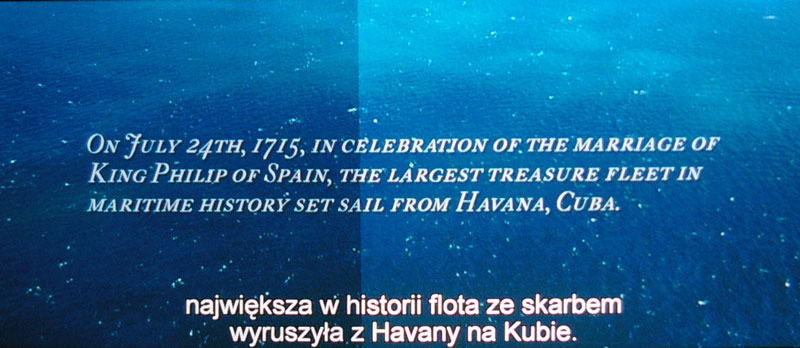

jeszcze raz do George_Stark:

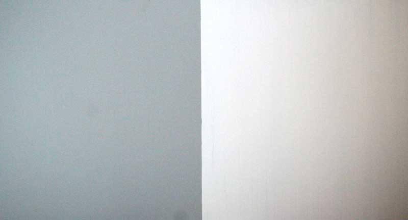

zamieszczam oryginane zdjęcia obu płaszczyzn (jedynie zmieniona rozdzielczość bez dodatkowych obróbek).
Ciemniejsza fotka jest przy iso 1600 i 1/25s
Jaśniejsza fotka to iso 1600 i 1/15s
Ciekawi mnie twój obecny pomiar bo ja jak sprawdziłem próbnikiem to o ile dobrze odczytuje to co widzę to procent czarnego w moim szarym to ponad 60%.
Przy czym dodam jeszcze raz ze sam mam wrażenie iż mój kolor mógłby być jaśniejszy :)

yaro29, jasne, że te czynniki mają duży wpływ. Mój "pomiar" był tylko orientacyjny. Wynik, jaki podałem jest częściowo tym co zobaczyłem w Photoshopie i w dużej części oparty na mojej intuicji "grafika komputerowego" (akurat tym zajmuje się zawodowo).
Ogólnie mówiąc wiosek jest prosty, Twój szary jest mocno za ciemny!
Spójrz na skalę firmy ScreenGoo. Twój odcień jest poniżej koloru uważanego za Ultra Grey. Musisz zrobić jaśniejszą powierzchnię.

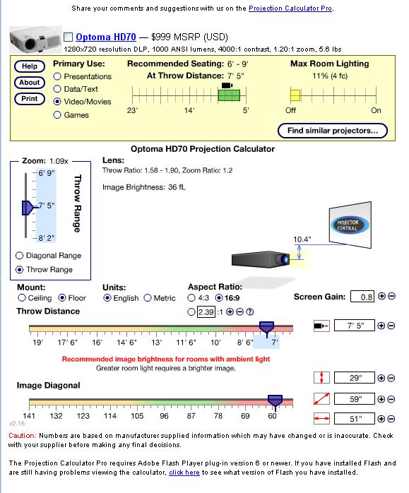

>>yaro29, 2 Lut 2010, 12:19

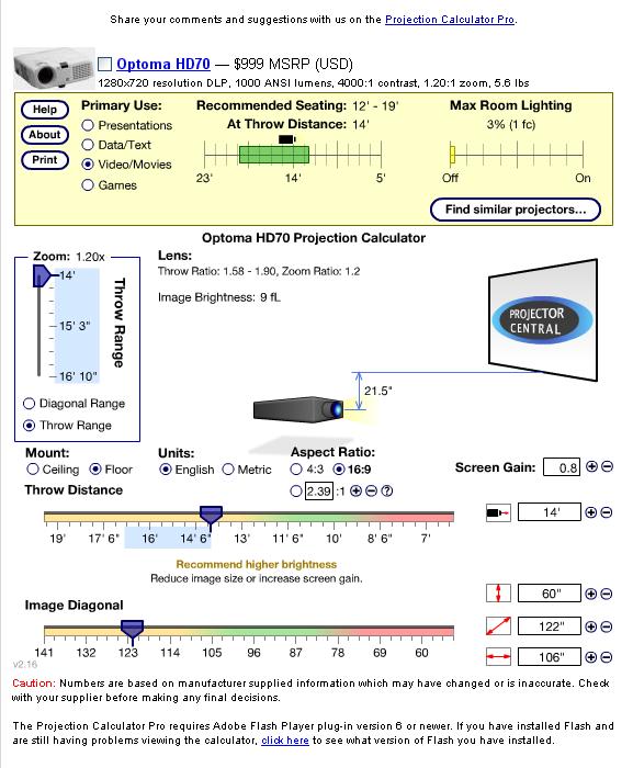

Yaro, wybacz poniższe sformułowanie, nie piszę tego by Cię obrazić lub udowodnić jaki to jestem "mądry", a Ty nie. ;)
Ale zrobiłeś gówno, a nie mini rest... :) Jego wyniki są absolutnie niemiarodajne!!!
Poniżej dwa screeny z kalkulatora portalu Projector Central.
Górny obrazek, to wyniki dla ekranu o szerokości 2,7 m, zoom na maksa (największa jasność). 9 fL to raczej zbyt mała jasność, a ta Twoja szara powierzchnia ma z pewnością gain niższy niż 0,8.
Dolny obrazek, to symulacja dla średniego zoomu i odległości - projektor ekran 1,5 m. Zwróć uwagę na jasność obrazu, jest ona CZTERY RAZY większa od tej, jaką uzyskasz przy docelowej wielkości obrazu.
Jeśli chcesz cokolwiek sprawdzać, to TYLKO na docelowym ekranie, na jego całej powierzchni!!!
Mam nadzieję, że nie obrazisz się za ostre słowa, użyłem ich dla podkreślenia wagi problemu.

Spoko nie obrażam się bo póki co nie ma o co! Oczywiście pod warunkiem że poza wykresami potrafisz mi wyjaśnić jaśniej o co do końca chodzi i w jakim stopniu powyższe wykresy będą powodować że mój mini test jest do D... a dokładniej w jakim stopniu wpłynie to na odwrotność mojej tezy, że lepszy obraz uzyskam na ekranie koloru szarego.

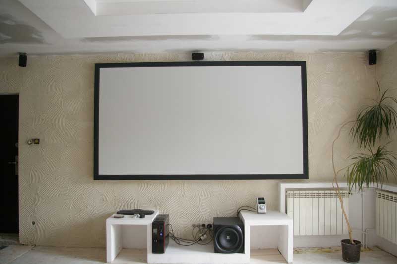

Obecnie zmieniłem zdecydowanie jego odcień na jaśniejszy co można zobaczyć na zdjęciach. Nie jest to jeszcze jego docelowa forma wiec nie wykluczone że pokuszę się jeszcze raz o pomalowanie połowy na biało i przeprowadzenie testów z docelowej odległości.
P.S przy obecnej szarości i docelowym ustawieniu już projektora (odległość projektora od ekranu to 420cm) wyświetlany obraz nadal ogląda się przyjemnie choć już czerń nie jest aż tak czarna jak przy pierwszej wersji mini ekranu i ciemnej szarości.
Wrażenie to oczywiście będę mógł potwierdzić jedynie po porównaniu przy obecnym ustawieniu do białej powierzchni.

nie wiem, czy takie rozmieszczenie głośników L i P jest najszczęśliwsze – nie lepiej byłoby je umieścić po bokach ekranu, w podobnym stylu jak central?

W skrócie: im bliżej ekranu projektor, tym jaśniejszy obraz. Tak więc jakiekolwiek porównania różnych powierzchni projekcyjnych z odległości znacznie mniejszej niż docelowa mijają się z sensem. W takich warunkach z ciemno szarej powierzchni uzyskasz zadowalający rezultat, a gdy odsuniesz dalej projektor jasność tak spadnie, że obraz będzie do ce de de... ;)
Parametr określający jasność obrazu podany jest w fL, uważam że jest on nie do przecenienia przy doborze projektora (jego jasności), ekranu (gain i rozmiar) oraz odległości projektor - ekran. Za mało fL, obraz będzie mdły, za dużo, czerń będzie za mocno świecić.
