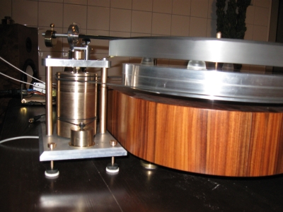

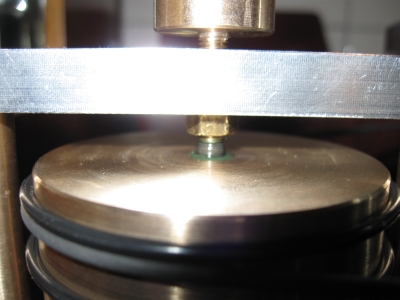

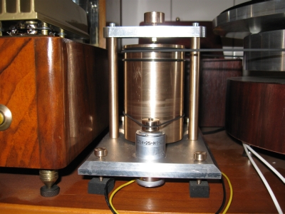

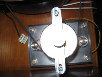

Przy okazji budowy dla kolegi,zrobiłem kilka fotografii dla zainspirowania budowniczych..Prosty stabilizator mechaniczny,wykonany z dokładnością dostępną w przeciętnym warsztacie,zapewnia prawie idealną stabilizację obrotów.Budowa oparta jest na walcu z mosiądzu o wadze ok 3 kg,podpartym na kulkach o średnicy ok 5 mm.Napęd to dwa silniki prądu stałego zakupione ostatnio na allegro.Zasilanie silników z zasilacza warsztatowego o regulowanym napięciu.Napięcie jest oczywiście stabilizowane z dokładnością ok 0,01v.Wersja pokazana na obrazkach jest surowa,przed polerowaniem.Dwa gumowe o-ringi ograniczają ruchy paska.Po dokładnym ustaleniu poziomów,pasek napędowy ustali swoją pozycję pomiędzy nimi.Można oczywiście ponacinać rowki w walcu i w ten sposób ustalać pozycję paska napędowego.Myślę,że idea jest prosta...

Tarcza strobo i odpowiednie oświetlenie.Regulacja napięcia potencjometrem wieloobrotowym...Pozorny ruch ,a raczej brak tego ruchu przez kilka minut wskazuje,że obroty są w miarę stabilne...
Nie udało mi się zrobić wystarczająco dobrej stabilizacji elektronicznej.Nie znalazłem żadnych materiałów poza znanym z polskich gramofonów systemem optycznym /tarczka i fotoopornik /.Ponieważ stosuję ciężkie talerze,stabilizacja mechaniczna wydaje mi się najlepszym rozwiązaniem.No i po prostu działa...Oczywiście układ mechaniczny ma też swoje wady-dochodzi do stabilnych parametrów po ok 5 minutach.Ponieważ w tym samym czasie moje układy lampowe uzyskują stabilność,mam czas,żeby wygodnie usiąść i zdecydować, czego posłucham.
Można się odprężyć i herbatkę zrobić. U Japończyków zrobiłoby karierę pod nazwą gramofon Zen, o ile nazwa nie jest zastrzeżona.
Jestem Europejczykiem.
