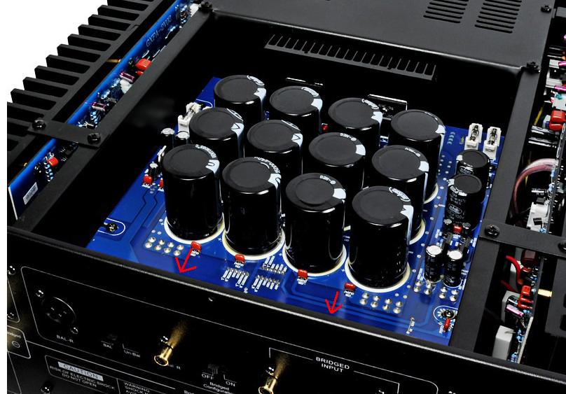

Poniewaz jestem laikiem elektroniki prosze wyjasnijcie mi czy dwa opy NE5532 w stereofonicznej koncowce klasy A/B maja wplyw na barwe/jakosc dzwieku. uklady zlokalizowane sa na plycie gornej na wysokosci i w miejscach oznaczonych na czerwono. jest to bezposresnia okolica gniazd wejscia sygnalu RCA i XLR.
nie wiem czy je ruszac czy zostawic???
Przeanalizuj schemat, jeżeli posiadasz, lub podejrzyj ścieżki idące od gniazd rca. Jeżeli sygnał niesymetryczny omija te kostki to nie ma sensu wymieniać.
niestety nie mam schematu i nie dam rady przesledzic sciezek gdyz wyjecie tej plytki jest zwiazane z rozebraniem calej koncowki. od spodu dopiete sa bardzo duze ilosci krotkich kabli.
wydawalo mi sie, ze w standardowej koncowce na RCA nie wystepuja WO ale, ze sie nie znam wolalem zapytac...
