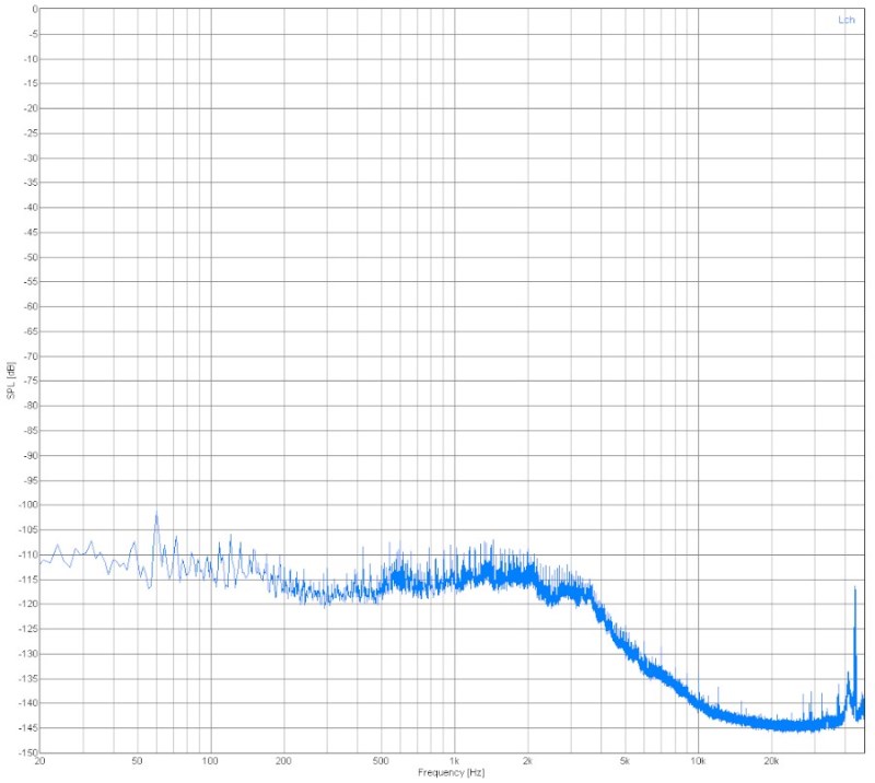

zrobilem wlasnie kilka pomiarow jak wyglada zasilanie z tej przetwornicy i wyniki sa bardzo zadowalajace :) Na poczatek jak wyglada 5V bezposrednio z USB mierzone juz na kondensatorze 100µF :)
no coz ... -75dB odniesione do 2Vrms :( jak sie podlaczy pod wejscie wzmacniycza to doskonale slychac co po USB biega :))) takim zasmieconym napieciem nie bardzo da sie zasilac porzadne audio ...
A teraz co dostajemy na wyjsciu przetwornicy i za prostym filtrem RC 10R/47µF - pomiar bezposrednio na nozkach zasilajacych opampa wyjsciowego - kolejno napiecie +10V i -10V:
teraz wyglada OK :) takie zasilanie stlumilo smieci o okolo 30dB !!! powiem ze sam jestem pod wrazeniem bo nie spodziewalem sie az takiej poprawy :) i nie wnosi nic od siebie :))) tak przynajmniej wyglada :) moge jedynie powiedziec - polecam wszystkim do przyszlych projektow audio pod USB :)
