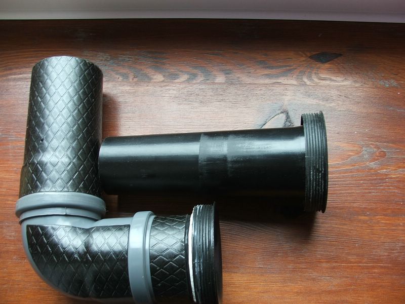

Przy możliwościach pompowania basu jakie ma ten głośnik stosowanie rur BR o średnicy 50mm jest trochę ...
Ja wsadziłem 70tkę z kolankiem o długości ( nie pamiętam dokładnie )30-34cm
Coś takiego.
To wygląda zupełnie inaczej. Tylko trochę za duża ta membrana ale za 14 Euro nie będę wybrzydzał. Być może kupię tam Seasy. Są po 30 Euro.
