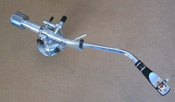

Obecnie mam węglowe oryginalne Micro Seiki, ale nie wiem jakie ma oznaczenie.
Ano ma bo jest to ramie lekkie (podobnie jak SME).
MA505 powinno wejść do plinty bez żadnych przeróbek. Waży ok 17g (cały czas mówię o masie zastępczej) i jest dynamiczne a nie statyczne (sprężyna i nić berylowa do kompensacji nacisku i antyskatingu).
Ta konstrukcja nadal "morduje" wiele kosmicznych (pod względem ceny i wyglądu) nowych ramion.
Z odpowiednim headshelem ma nawet 22g co pozwala używać szerokiej gamy wkładek MC.
Za resztę kasy możesz dać do pozłocenia - i wszyscy będą zadowoleni.

Tak, ramie które mam to chyba właśnie 505

gg posiada ramię CF-1. Masa e 12,8g. Z oryginalnym wyposażeniem można ją zmieniać do 22,8g. Wtedy zagra też z MC LO.
12,8g ramię nie nadaje się zbytnio do bardzo podatnych wkładek ...
Fajna, tania i z 'sibatą':
Hidden Content
Na stronie błędnie podano wartość compliance, która jest dużo niższa.
Link to comment
Share on other sites
zgadza się - w CF1 można "dodawać" masę pierścieniem przesuwanym ale jest to metoda trochę podobna do dodawania plasteliny na headshell. Btw gg - masz bardzo fajne ramie o masie podobnej do SME - nie widzę większego sensu zmiany szczególnie za takie pieniądze.
