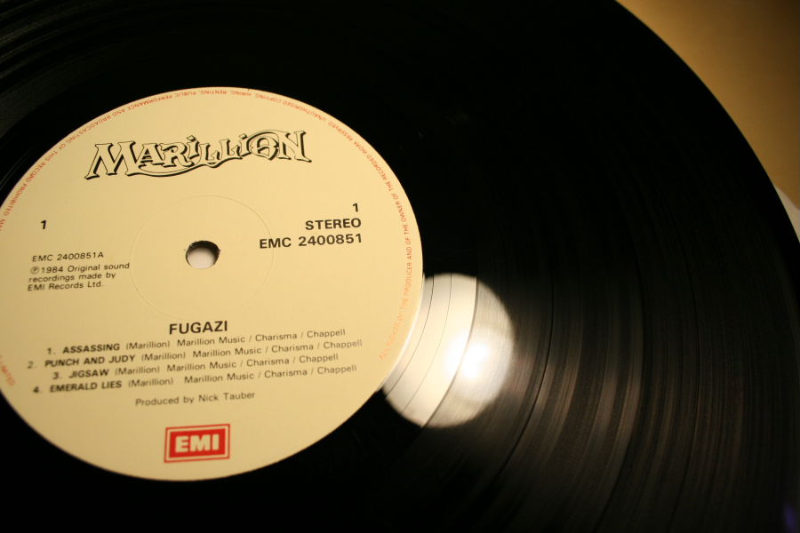

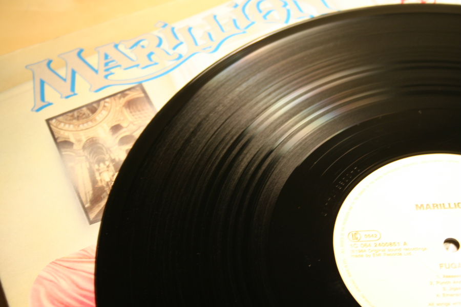

Dostałem od siostry w prezencie płytę Marillion - Fugazi. Niestety akurat tą miałem. Ale zainteresowało mnie to, że jest to inne tłoczenie. Miałem niemieckie a dostałem angielskie. I zaskoczyła mnie wizualna różnica. Otóż na niemieckiej płycie gładki koniec jest co najmniej dwa razy szerszy niż na angielskiej. Te same utwory, ten sam czas a na niemieckiej rowki gęściej upchane. Czy ktoś potrafi mi wyjaśnić tą różnicę? Czy można bez odsłuchu założyć, że któraś zabrzmi lepiej?

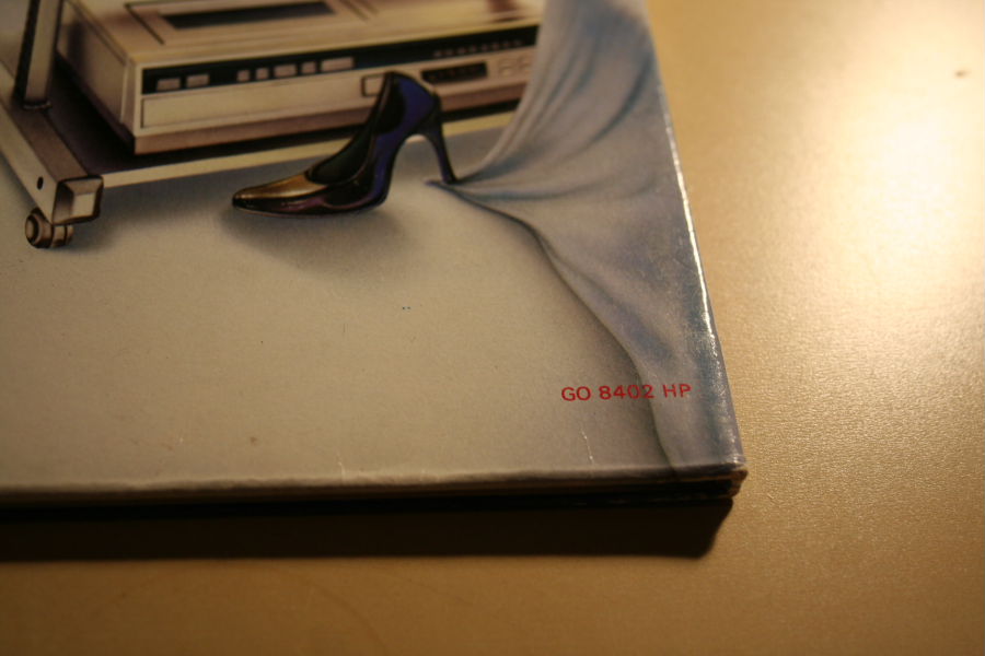

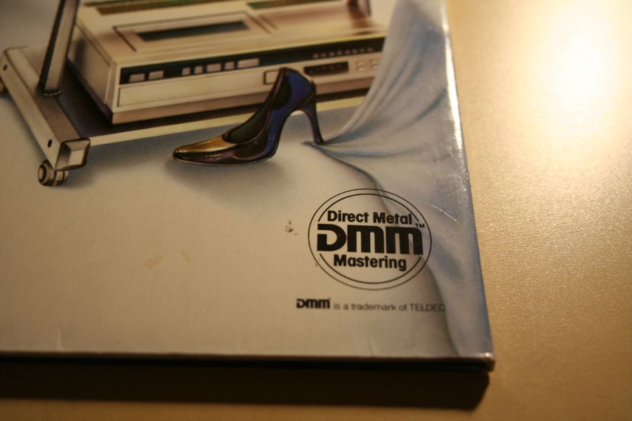

Nie miał okazji jeszcze zrobić porównawczego odsłuchu bo dopiero jeden wieczór mam dwie płyty razem i muszę poczekać na moment jak będę sam w domu :) Na zdjęciach główne różnice w tłoczeniach

Im bardziej "upchane ścieżki" tym - podobno - gorzej brzmią ale mniejsza podatność na inner groove distortion, z drugiej strony im rzadziej upchnięte ścieżki tym lepiej ale za to większa podatnośc na iner groove distortion (wspominana mniejsza przestrzeń zapisanego vinylu przy labelu). Taż mam to tłoczenie DMM Fugazi i brzmi rewelacyjnie. Nie porównywałem z żadnym innym niestety.
Pamiętam, że kiedyś miałem niemieckie tłoczenie pierwszej płyty Petera Gabriela i też było upchane "do zewnątrz".

Gęstsze upakowanie rowków oznacza, że igła wchodzi w nie płycej czyli mniejsza ilość informacji - tak na logikę biorąc. Czy (jak zwykle) się mylę?

Jeżeli treść rowka jest identyczna, czas trwania utworów i przerw także, to liczba zwojów spirali zapisu musi być taka sama. W tej sytuacji mniej wolnego przy środku (mniejszy promień minimalny zapisu) oznacza, że skok spirali został powiększony. Tak sie robi gdy się chce aby modulacja rowka była mocniejsza (większe wychylenia rylca). Celem jest zwiększenie głośności nagrania. Maksymalna prędkość poprzeczna rylca/igły jest ograniczona normami, ale jest ona nagminnie przekraczana w górę, zwłaszcza w hałaśliwych utworach gdzie mniej się słyszy związane z tym zniekształcenia. Minimalny promień zapisu dla LP 12cali 33obr/min jest znormalizowany i nie powinien być przekraczany w dół. Geometrię odczytu optymalizuje się dla pola zapisu ograniczonego znormalizowanymi promieniami minimalnym i maskymalnym.Gdy na jakiejś płycie jest większy niz znormalizowany to nie szkodzi.

>Witam.
>Panowie widac wyrażnie na okładce i labelu płyty nr.1
> DMM Mastering i stąd ta różnica w zapisie.
Dzięki 4321!! Kurcze, przyglądałem się tym labelom kilka dni i nie mogłem znaleźć różnicy.
