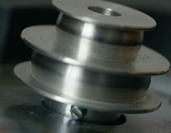

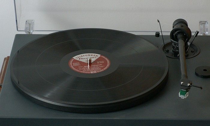

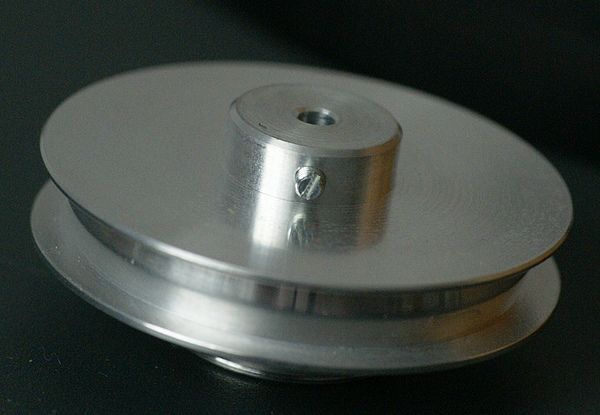

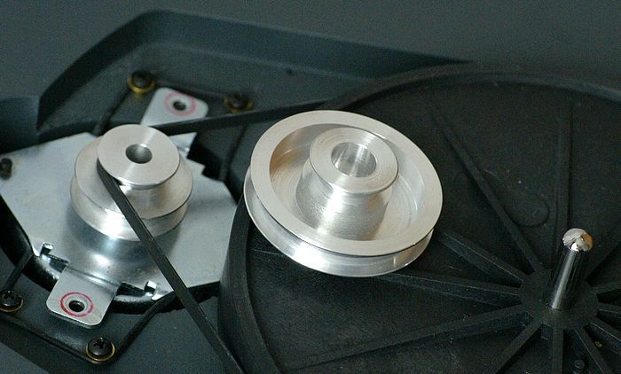

Poczta przyniosła kółko i pasek do 78rpm. Wszystko poniżej na fotkach. Malutki wkręcik widoczny z boku kółka standardowego i kółka do 33/78rpm mocuje je do ośki silnika, do mocowania większego kółka (tego dla 33/78rpm) w zasadzie trzeba zdjąć też subplatter, inaczej - straszna gimnastyka. Kółko niestandardowe wymaga zamocowania nieco wyżej na ośce, bo inaczej pasek się co i raz zsuwa :-( . Wszystko przez patent na odsprzęganie silnika od plinty przez zawieszenie go na czymś, co wydatnie przypomina gumkę-recepturkę. Tym samym jeśli pasek mocniej napiąć, to silnik się buja - a ośka silnika i kółko razem z nim - a pasek zaczyna się ześlizgiwać. Standardowy pasek jest przy tym o małe kilka mm krótszy i to go dyskwalifikuje: za mocno pociąga silnik ku osi talerza. Zrobiłem próbę demontażu tej dziwnej gumki i dokręcenia silnika wkrętami "na twardo" do plinty (tak jak do transportu) - natychmiast zaczęły się problemy z bardzo silnym przenoszeniem drgań na ramię i igłę, nie warto nawet próbować...
Po żmudnym poszukiwaniu właściwego ustawienia kółka na ośce i po założeniu paska na duże kółeczko - zakładamy talerz i uruchamiamy wreszcie ustrojstwo. Silniczek bardzo się męczy, słychać przez ładnych parę sekund tajemnicze skrzypienia, szurania (ślizg paska?) i pobzykiwania, na szczęście cichną te efekty przy właściwej prędkości - jednak wrażenie, że silnik zaraz "odda na plecy" jest dość dojmujące. Szybko okazuje się, że antiskating ze standardowym ciężarkiem jest zdecydowanie za silny, szybka odsiecz córki i - mam lżejszy ciężarek (zob. fot.) :-))) i to z ładnym napisem... Nacisk igły ustawiłem na 4-4.5g, zamiast zalecanych 3g. Eine kleine Nachtmusik zagrało wreszcie bez przeskoków, całkiem ładnie. Sporo szumów - zob. uwagi wyżej dot. wkładek stereo adaptowanych do mono. Popróbowałem też jakich foxtrotów i beguin z płyt Muzy i Pronitu - zaskakująco ładnie to brzmi (jeśli porównać z Bambino np. :-D ).
Mój wniosek końcowy jest taki, że przerabianie P-J na 78rpm jest możliwe, ale moim zdaniem lepiej kupić sobie porządne Lenco, albo - może nawet jeszcze lepiej - przerobić Technicsa serii 1200/1210 (zob. kabusa.com), od biedy kupić DJ-skiego grata ciągnącego te 78rpm, Reloopa, czy coś? Dostaje się wygodę wymiennych główek z wkładkami, pewniejszy, mocniejszy napęd, sensowniejsze ramię.
Ale gra, to najważniejsze! ;-)
