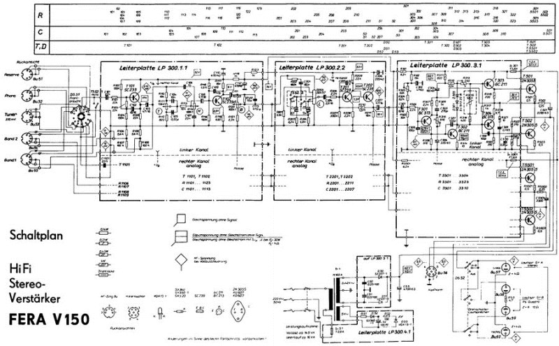

Fera V 150 jest to wzmacniacz z NRD z lat 80 wykonany w starym, dobrym klasycznym ukladzie. Jest to niemalze kopia jednego z pierwszsych udanych wzmacniaczy tej firmy z 1974 roku. Mam 2 takie wzmacniacze : ten z 74 i z lat 80. Jak to czesto bywa ten starszy jest lepiej wykonany, i ma lepszy dzwiek (pisalem o nim na Forum). Tu mozna znalesc cos o takich "starociach" :
Ponizej schemat :

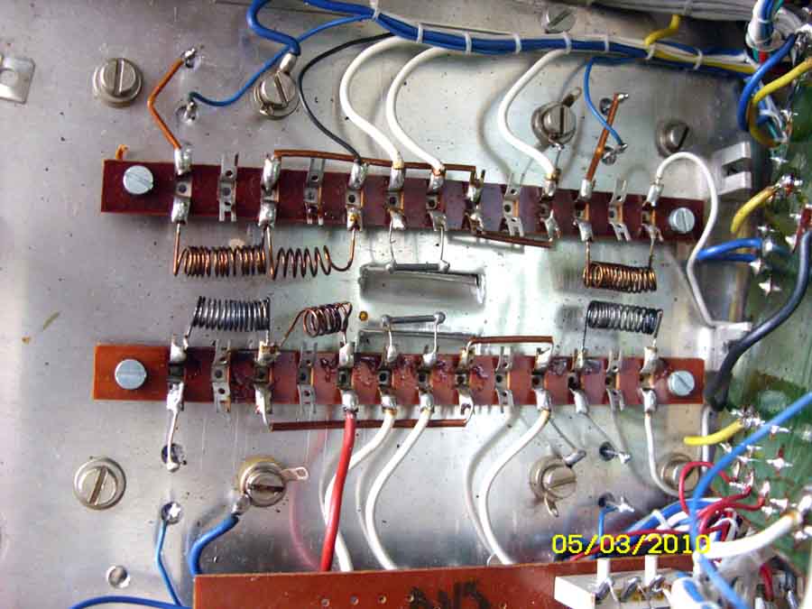

Dziwne połączenia tranzystorów

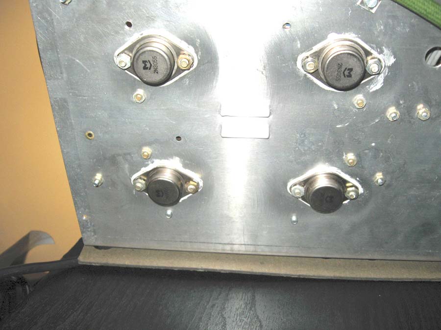

a to z elektrody
pomiar u mnie
