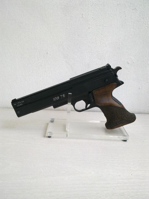

Ja rozpocząłem sezon nowym pistolem Weihrauch HW75.
Mój pierwszy "krótki" PCA.
Po przestrzelaniu i ustawieniu szczerbinki okazuje się, że to bardzo powtarzalny i precyzyjny sprzęt.
Niestety po luksusowym strzelaniu z karabinka z lunetą muszę znowu poćwiczyć, bo moje wyniki to "siewnik". Co prawda nie taki jak z Beretty ale rochę wstyd. To co w nim wygodne - można oddać dwa trzy strzały i odłożyć. Nie zmarnuje się gaz ani nie odkształci uszczelka bo gazu "nie trza". Upierdliwe - naciągnąć przed każdym strzałem. Dla zainteresowanych - psy już się całkiem przyzwyczaiły i olewają moje strzeleckie wyczyny.
P.S. Józwa, jak się sprawuje Hatsan? Są ofiary?
Ee no, piękny ten Weihrauch ! Drewno, metal, szkła tylko brakuje.
Dawno temu do treningów miałem również weihraucha, ale plastikowego. Z taką pompką w środku. Nie powiem, był bardzo dobrze wyważony i celny, donośność średnia. Ale wyglądał jak zabawka ze straganu.

Ten model to krewniak Twojego, też pompka/tłok. Jest jeszcze HW45 i ten ma sprężynę. O lupce myślałem, Weihrauch nawet ma taką w ofercie ale na razie oswajam się znowu z otwartymi przyrządami do tarczy. Przyznam szczerze, że jednak na puszkobijstwo to kolimator kusi. Jak na razie do puszek używam jednak gazówek CO2.
