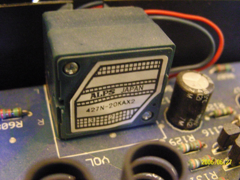

witam
pytałem w zakładce diy ale coś nie chcą tam odpowiedzieć , muszę wymienić w pre. potka od wolumena jest to alps 425 n 20 kaX 2 , ale prawdopodobnie nie idzie już go dostać . Moje pytanie to czym mogę go zastąpić MADRAL sprzedaje coś takiego ALPS RK27112 50kAx2 jeden facet twierdzi że to to samo tylko o innym tłumieniu ; nada się on do mnie proszę o podpowiedz
pierwsza fotka to mój druga to ten od madral'a

nie odpowiem czy Madral sie nada, bo nie wiem. Ale może spróbuj najpierw tego potka, którego masz przeczyścić? I jeśli w układzie są przekaźniki to też przeczyść ich styki - kto wie, może wymiana potka po tych zabiegach nie będzie wogóle konieczna? Ja też swego czasu wymieniałem potka, bo byłem pewien, że jest to konieczne. Okazało się, że być może niepotrzebnie, bo wymiana niewiele dała, natomiast czyszczenie styków w przekaźniku było strzałem w 10tkę.
pozdr
kaem
