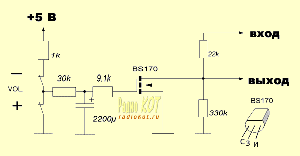

Panowie-a co to za dziwna konstrukcja na schemacie jak niżej?
Nie łapie jak to niby ma działać.
Z tego co widać BS jest traktowany jako zmienna rezystancja połączona równolegle do stałego rezystora 330k i zmienia tłumienie sygnału , tak duży kondensator pracuje jako "pamięć napięcia" które steruje bramką BS.Tak bym to widział ;) ale może się mylę i ktoś bardziej obeznany się wypowie.
regulator typu shunt czyli rezystor szeregowy 22k w torze sygnału i rezystor 330k razem z tranzystorem do masy.Zmieniając napięcie na bramce tranzystora zmieniasz rezystancję do masy i regulujesz głośność.

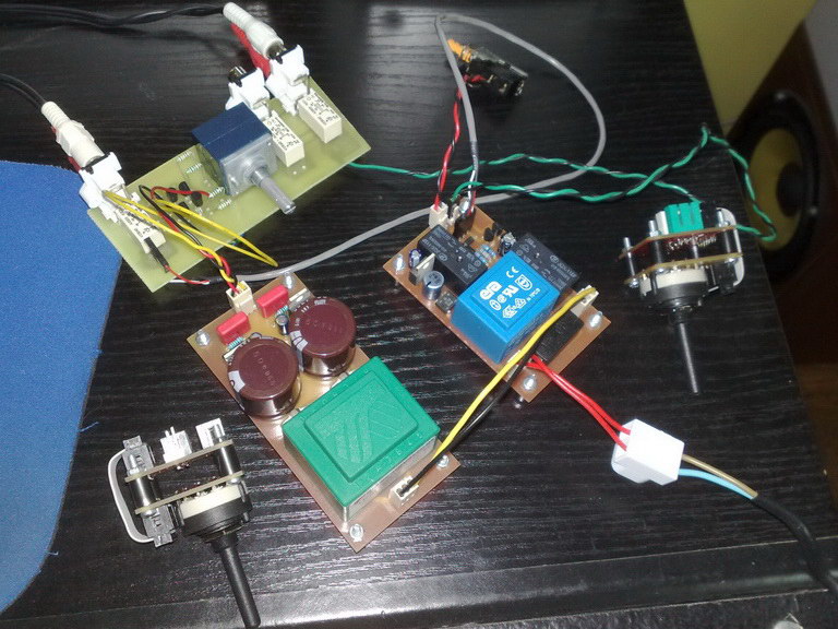

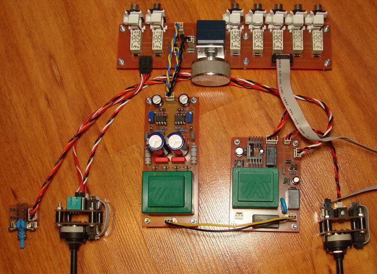

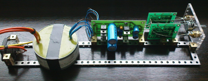

Ja również zbudowałem sobie przedwzmacniacz. Potencjometr Alps 50k oraz bufor SALASa na 2SK170 (link wcześniej podał kolega GNAKED). Oprócz regulacji głośności jest jeszcze selektor źródła (4 wejścia) oraz selektor wyjścia sygnału (2 wyjścia za regulacją głośności i jedno przed - np. do wzmacniacza słuchawkowego z własnym potencjometrem). Przekaźniki od wyjścia mają opóźnione załączanie (2 sekundy). Bufor na 2SK170 dostaje napięcie z zasilacza TT Bodo. Aktualnie projektuję płytkę pod zasilacz "SALAS Shunt".
Według mnie gra to o wiele bardziej dynamicznie i dźwięk nie jest taki zamulony jak przy samym potencjometrze.
Teraz pozostał największy problem czyli wykonanie obudowy.
Na pierwszej fotce widać prototyp przedwzmacniacza, a na kolejnych dwóch wersję prawie finalną.
