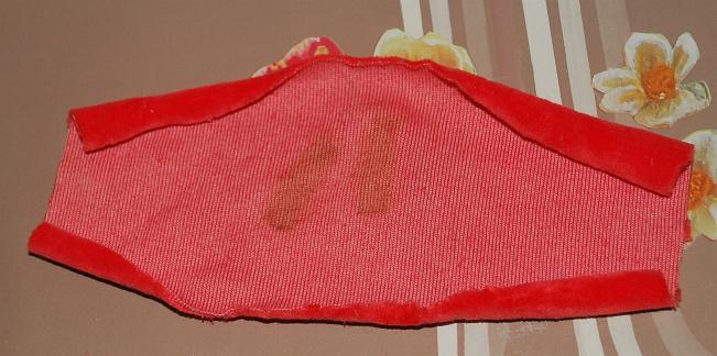

- wiem, że na sucho rzadko co wychodzi, ale dzisiaj założyłem szmatkę na ssawkę i odessałem pobieżnie obie strony płyty na której były sporadyczne trzaski - wydaje mi się, że ilość trzasków i pyknięć zasadniczo zmalała lub nawet znikła ! - będę eksperymentował w tej materii i w razie czego dam znać...

- nie, wszystko na sucho, płyta nie była wcale w złym stanie, a mimo to na szmatce jest trochę syfu - muszę skombinować jakąś sensowniejszą ssawkę...

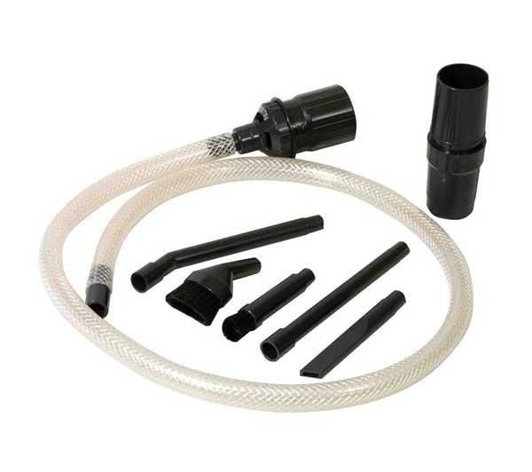

Próbowałem użyć takiego patentu jak w Okki Nokki czyli za pomocą szczotki szczelinowej ale okazało się, że przez szczelinę powietrze zasysane jest nierównomiernie, tzn. początek szczeliny, przy rurze ciągnie bardzo mocno a koniec znacznie słabiej. W tym przykładzie ze zdjęć ciąg powietrza jest nieporównanie mocniejszy i równy. Moja wersja jest dość prymitywna ale skuteczna więc na razie jej nie zmieniam. Widziałem jednak na innych forach że ludzie robią dokładnie tak jak pokazują zdjęcia czyli przewód ssący mocują bezpośrednio do ramienia gramofonu. Ja jednak nie mam rozwiniętego zmysłu majsterkowicza więc odrzuciłem ten sposób ponieważ ramię podąża za rowkiem dość długo a płyn paruje szybko. Zatem robię to ręcznie. W skrócie: płyta na talerz, mała ilość płynu, bardzo dokładne i z czuciem rozprowadzenie, "wyszorowanie" szerokim miękkim pędzlem, obroty na 45, miękki przewód o wąskim wylocie z grubą, naturalną bawełnianą nicią w środku żeby uniknąć przywarcia płyty do końcówki i ręcznie, po trajektorii ramienia jadę od brzegu płyty do labela. Płyty pięknie się odsysają, pozostają antystatyczne, dobrze rozprowadzony płyn nie dotyka labelu więc nawet te stare, polskie, lubiące się po myciu przebarwiać, są bezpieczne.
Jeszcze jedno przewód jest podłączony do odkurzacza takim oto zestawem z all za bodaj 35 zł.

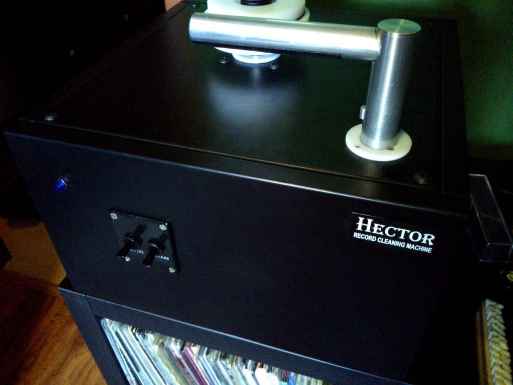

I co sądzicie o tym:
Moja myjka zbudowana,Działa wzorowo już kilka miesięcy.Koszt nieduży, ale pracochłonność ogromna :)

Piękny sprzęt. Moja w projekcie jest bez ramienia stałego, w tym miejscu mam zamiar zastosować końcówkę i odkurzacz.
E to widzę że z końcówką szaleć nie ma co ....

Obecnie dla usztywnienia dokładam jeszcze drugi talerzyk, czego nie widać na drugiej fotce z plytą
Usztywnienia - płyty, jak mniemam?
A o jakiej szerokości wyciąłeś szczelinę?
Tak, dla usztywnienia płyty bo kładę ją na mały talerzyk, tylko pod label.Szczelina ma 3 mm.
Myjka od spodu.
