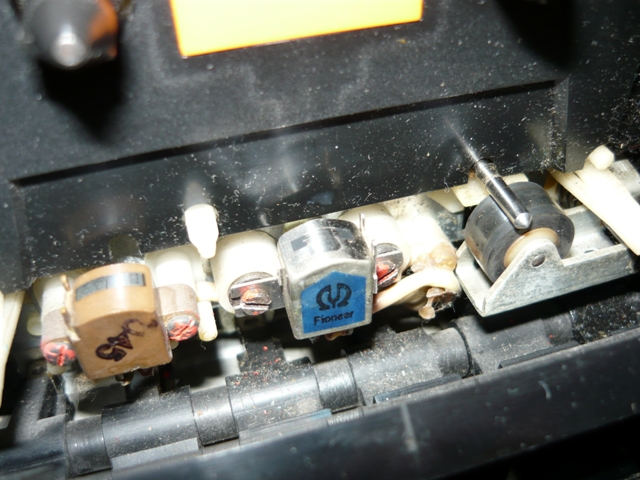

Witam Panowie.
Mój Deck unitry już ma trochę lat ;)
Mój tata wymieniał w nim głowic, na Pioneer stożkowa taką oto jak na fotach...
Moje pytanie jest takie, czy ta głowica jest dobra? Czy wymienić ją na ALPS-a ??
I najważniejsze pytanie, czy po zdjęciach ona jest już wytarta czy może jeszcze pograć?
Dodam że dźwięk jest perfekcyjny...

Witaj!!! Głowice w tym magnetofonie wyglądają bardzo dobrze,Kolego proponuje przejść na forum Magnetofon.Pozdrawiam Marian

Nie wiem jak innych, ale mnie takie wpisy drażnią wielce. Proponuję Kolego wykazać odrobinę cierpliwości i pokazać lepsze zdjęcia głowicy uniwersalnej, bo z tego ujęcia widać jakąś błyszczącą plamę, a nie miejsce styku głowicy z taśmą.

Na "tych" zdjęciach nie widać śladów zużycia głowicy. Za to rolka dociskowa, wymaga pilnej interwencji... ;). Jeśli teraz ten deck gra bardzo dobrze, to lepsza głowica nic nie zmieni. Choć to moim zdaniem jeden z najlepszych polskich deck'ów produkowanych masowo, to jednak jego elektronika ustępuje podobnym klasowo zachodnim i japońskim urządzeniom z tego okresu i lepsza głowica nic tu nie da.
