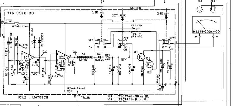

Z sieci mam :accuphase-a680-power-amplifier-schematic ,accuphase-m60-power-amplifier-schematic (pełna serwisówka) , accuphase-p300-power-amplifier-schematic sądzę iż od nowszych i bardziej END raczej nie uda się zakupić serwisówki :( a może...
a gdzie kupić instrukcje serwisową Accuphace ? czy one są dostepne? np. P700 , P550
Accuphase nie udostępnia tego typu rzeczy.
Jeśli masz certyfikat P.I.A urządzenia, to naprawią tobie bez problemu każde urządzenie.
Tak na marginesie. Psują się bardzo rzadko.
>kogutaudio
to akurat schemat "chińczyk"
dzięki, czyli pozostaję przy schemacie od jurka i krzywdy nie ma, żeby tylko być pewnym że to jest autentyczny accuphase, trzeba zrobić i obsłuchać
To chińskie "coś" jest chyba wzorowane na Accuphase.

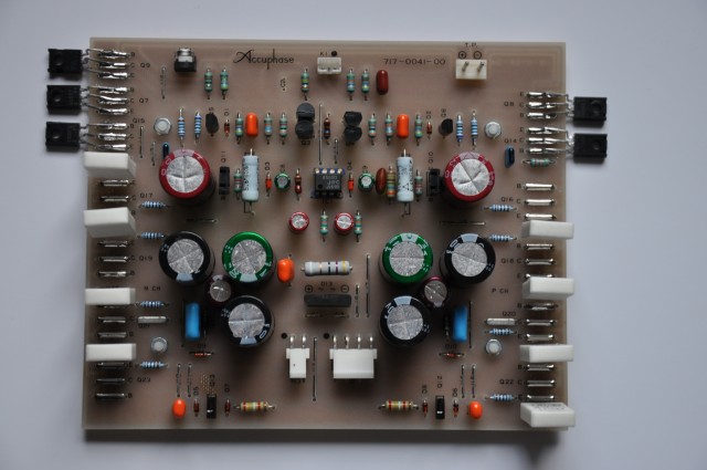

Jeśli jesteście zainteresowani klonowaniem końcówki mocy integry E-406.
Mogę ją pożyczyć osobie, która rozpracuje układ.
Końcówka jest bez tranzystorów końcowych.
qurcze tu mamy gotowca, ale E-406 nie jest ze sprzężeniem prądowym - cholera! E-406V tak, ale go nie mamy :-(

a może znalazby się "chętny" żeby zaprojektować PCB wdług wzoru ze zdjecia, ale z wykorzystaniem schematu jurka , czyli z 4 parami tranzystorów końcowych ?
