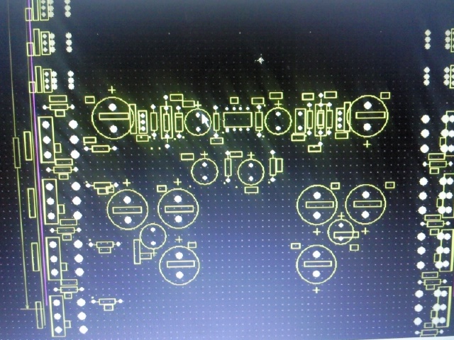

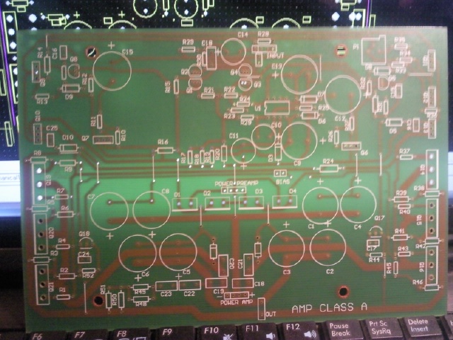

Mam coś takiego tylko słabo widoczne zdjęcie to accu e-405 prawie to rozgryzłem .Nie mogę ustawić prądu spoczynkowego ale dam rade.Jakby kogutaudio dał mi lepsze zdjecia rozwalam tą płytkę w jeden dzień.
Potrzebuje wartości wszystkich oporników resztę wiem co i jak
Tak to mniej więcej wygląda w kompie e-406 a to moje dzieł klon accu a-35 Po wysłaniu płytek tak to będzie wyglądać

A to gotowy wzmach ma parę usterek z prądem spoczynkowym ale działa

Czy Acu ma takie cieńkie ścieżki?
Widzę, że PCB zrobiłeś troszeczkę inne niż oryginał. Nie chciałeś rozmieścić elementów tak jak inżenerowie Acu? A może jednak pokusić się o dokładny clon 1:1?
Tym nie mniej gratulacje ze rozgryzłeś ten schemat. :)

Powoli zaczyna to za czymś wyglądać?Jaszcze jedna nocka i będzie płyteczka.
Powoli do przodu jeszcze 3-4 godzinki i koniec .Potem wpisze się wartości które poda kogutaudio i można dać płytkę accu klona do wytrawienia.ciekaw jestem czy będą chętni?
