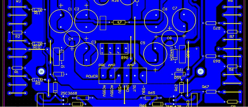

Płytka skończona a danych od kogutaudio brak.

Ostatnie zdjęcie bo więcej niema sensu dawać.
będzie OK?
Jeśli ostatecznie płytki będą jak orginalnie zaprojektował to Accuphase, to już się na nie piszę. Sądze że będe sporo innych osób, chcących wykonać kopie tak świetnie brzmiącego i dajcego rade trudnym kolumnom wzmacniacza.

Starałem się tą płytkę zrobić jak najbardziej zbliżoną do oryginału ale to trudne ale rozkład elementów prawie jak w oryginale .Jeszcze nad nią popracuje ale dziś mam dość.Co do części to zależy ja mogę porobić płytki a części to chyba każdy w swoim zakresie potrafi załatwić?North itp.

Mam jeszcze coś fajnego nawet ostatnio wysłałem płytki do zrobienia klon sony ta-n1 .Ciulowe te zdjęcia bo z tel nie wiem czym to zmniejszyć aby weszło zdjęcie robione kompem przez painta.

Dzięki za podpowiedzi jak doprowadzę płytkę do stanu zgodnego w 98% z oryginałem to dam zdjęcie i powiecie czy wam się podoba. Musze jeszcze pozmieniać parę rzeczy bo mi się nie podoba.
Tomku, jak Tobie się nie podoba, to nam także :D Miłej pracy :)

Fajny ten programik do zmniejszania .Pytka jak dla mnie prawie by pasowała ale lepiej sami oceńcie i napiszcie co mam zmienić
