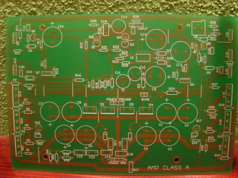

Jeszcze trochę dopracuje szczegóły i wysyłam 4 szt do produkcji ,zobaczymy ile to będzie kosztowało.Ja zlecam wykonanie pcb firmie

Ja też robię u nich. Generalnie jest dobrze, ale ostatnio otwory naszły mi na rylec i po przełamaniu jeden lub dwa będą do niczego (mocujące). Skasowałem niestety gerbery, więc nie wiem czy to u mnie był błąd przy generacji czy ich wina (wydawało mi się, że sprawdzałem i było OK). Ale poza tym wszystko jest OK. Sprawdź dokładnie w Gerber Viewerze czy wszystko jest w porządku. Chyba udostępniają swój zbiór reguł.

Hej, robiłeś coś u nich? Ceny są bardzo zachęcające. Nie ma tam kruczków w stylu przygotowanie dokumentacji min. 50 PLN. Dobrze robią?

Robiłem ten projekt i na moje jest ok ale zobaczę wasz stronki

linki podane są z tematu - gdzie robić płytki PCB , tak że samemu nie powiem ale w merkarze robi Waldi_06 do projektów które udostępnia i są o.k a kilka już miałem ;)

Zasilanie jest inne niż oznaczenia na płytce
2x60~ dla układów wejściowych
2x52~ dla układów końcowych
Zmierzyłem napięcie na kondensatorach +,- 72V dla końcówki, +,- 84,2V dla układów wejściowych.
Takie widnieją na schemacie z transformatora i jest OK.
