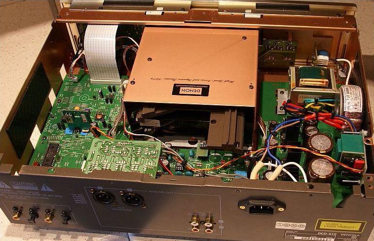

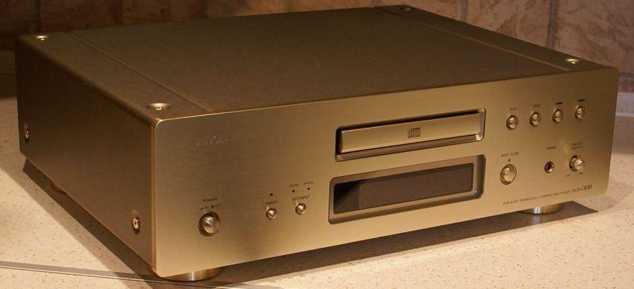

Liberas, mam bardzo podobne odczucia w przypadku mojego Denona S10, również nie ma on trybu czuwania.
W tej chwili jest wykorzystywany jako DAC do Squeezeboxa. Dzwięk żywy i bardzo dynamiczny,lecz po godzinie słuchania znika ostrość.
Sam S10 to zresztą konstrukcja prawie identyczna z DCD3000, o czym zorientowani w temacie wiedzą.

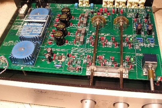

Kilka foto ;]
Tylko trzy są.

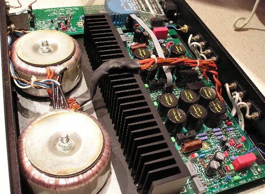

Seryjny był za słaby, nagrzewał się dość mocno. Cyfra i analog po sztuce, plus zegar dostał własny.
Tak w ogóle to chyba mam słabość do dużej ilości transformatorów :]
W pre 3szt. w końcówkach w sumie 5szt, plus cd 3szt. Skromne 11szt.
