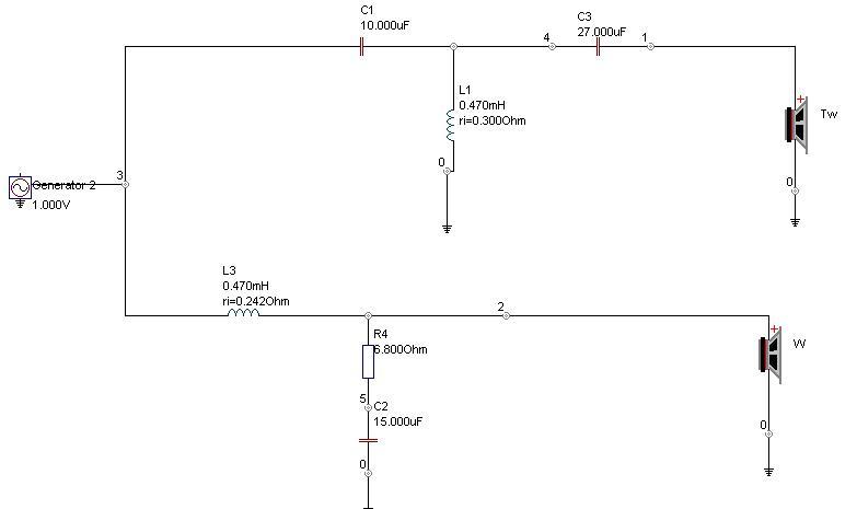

odszczekuje to że accuton c173-t6 nie nadaje sie do 2 way,
zrobiłem bude testową 15 litrów br według pdf
zwrotka znalazłem w necie ktoś robił dokładnie takie same kolumnytzn te same przetworniki
Czyli teraz robię nową bude i docelowo będę już robił pomiary jest dobrze :))))
Tą zwrotnice mozesz smiało wyrzucic do kosza , dla głosnika znamionowo 8 omowego z rezystncją cewki ponad 6 omów cewka w torze głosnika srednio-niskotonowego powinna byc 2-3 krotnie większa . Przykro mi ale to lipa , jak wiele takich pomysłów z sieci , pewnie policzona z programu symulacyjnego lub gorzej - z kalkulatora do liczenia elementów zwrotnic .
