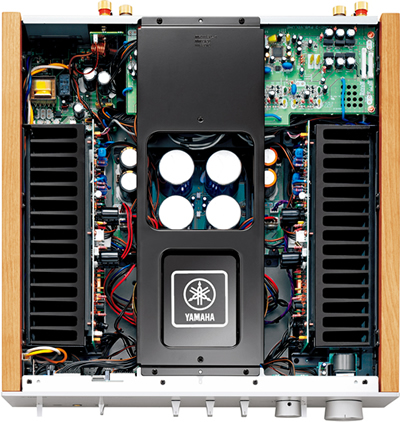

Panie Dariuszu, przyznam Panu rację, ale nie do końca: między SC51 a SC71 jest jednak dość spora różnica (dlatego wybrałem wyższy model), i naprawdę w moich warunkach akustycznych i z ówczesnym sprzętem towarzyszącym (XQ40 na Argentum GCG2/4, CD-S2000) różnice były minimalne, na tyle, że nie uzasadniały wydatku na wzmacniacz. Choć seria 2000 to już naprawdę przepaść w stosunku do amplitunera ale i do serii 1000 - warto było dołożyć kilka złotych; no i faktycznie, sam nie słyszałem jeszcze ampli który grałby stereo lepiej niż wzmacniacz :)
Fotki
