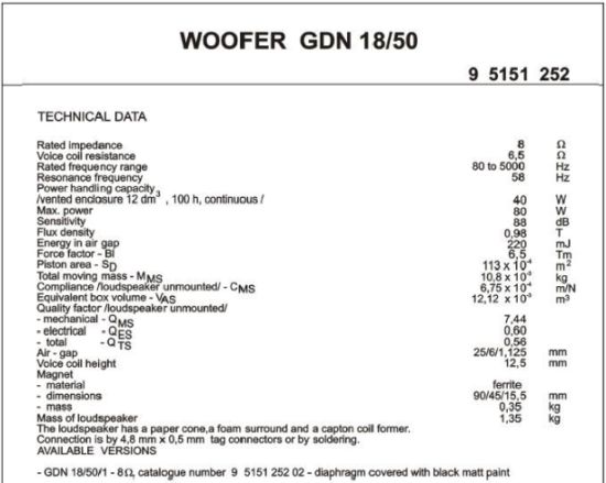

Tak jak opbiecałem podaję parametry: GDN 18/50/1
[obrazekLUKASZ-89245_1.jpg] [obrazekLUKASZ-89245_2.jpg]
