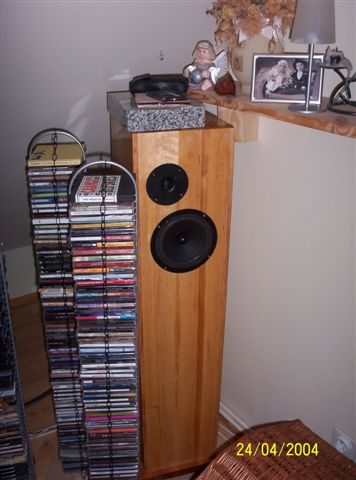

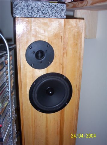

No i udałem się do inwestora, który pod moim kierunkiem wykonywał klona.
Zrobiłem parę fotek, które możecie obejrzeć poniżej.
Błąd został zrobiony przez zastosowanie lakieru w wersji połysk.
Czekam na opinie.

Wydaje mi się że lakier jest znośny. Teraz jest moda na matowy akryl - lepiej pasuje do głośników o matowym wykończeniu - to akurat można chyba poprawić.
Mnie się rzuciły w oczy proporcje obudowy. Wiem, że efekt miał przypominać ProAc Response, które akurat mi sie nie podobają. Obudowa wydaje się za szeroka, wysokotonowy za nisko i za duzy odstęp między głosnikami. Bardziej podoba mi się coś z klimatów stylistycznych Tonsili Maestro lub Audiowave - tylko węższe. Tak żeby głośniki nie "ginęły" na tle obudowy.
Wiem że czepiam sie jak "baba" dobierająca kolor lakieru na aucie do tego na paznokcjach;)
pozdr.
Jeszcze coś. Albo mam coś z oczami - ale widzę że w obu konstrukcjach głosnik jest tak zamocowany że sąsiadujące ze sobą wkręty mocujące nie są w liniach poziomych i pionowych - równoległych do krawędzi obudowy. Głośnik jest jakby obrócony o jakis niewielki kąt.
pozdr.
witam. ładne kolumny! naprawdę ładne. jak widać i jak można przeczytać najtrudniej to jest polakierować - cóż taniej po tych wszystkich próbach byłoby zamówić obudowy, tylko, że nie ma zabawy. co do ułożenia głosników to ja też sądzę, że wyżej i bliżej siebie (w moich ten sam błąd, czyli proporcje obudowy). pomiary troszeczkę sie opóźną, dalej mam robotę, a w tych czasach to trzeba się cieszyć). poza tym kupię jednak na górę vife i wtedy dopiero zabawię sie w zwrotnicę. no i, PROSZĘ SIE NIE SMIAC, ach znowu te ProAcki, zrobię nowe obudowy, tym razem bez forniru, za to z regulowaną objetością. to da niezłe możliwości kombinowania, ha. zabawa w aplikację głośnika GDN nabiera rozmachu.

A co do śrubek, to założyłem, że głośnik zanim wszystko ostatecznie zagra będzie wykręcany często, więc miejsce na docelowe wkręty, poziomo, i pionowo równolegle do ścianek zostało dziewicze na przyszłość :)
WItam,
wykończenie zostało wykonane z użyciem naturalnego drewna o grunośc ok 1cm. Więc nie jest to fornir.
a łańcuszki na płytach to zabezpieczenie przed 12-miesięcznym audiofilkiem, który ciągle chce przekładać nośniki.
Elektronika tez jest zamykana do czasu aż audiofilek nieco podrośnie
Okładzina z drewna tłumaczy dlaczego obudowa jest taka szeroka.
Audiofilek dobierze się do głosników kolumnie. Zwłaszcza korektorek fazy może się podobać :)
pozdr.
Audiofilek nie dobierze sie do głośników, gdyż zarówno wzrost jak i nieustabilizowana (jeszcze) pozycja pionowa na to nie pozwala. :-))
