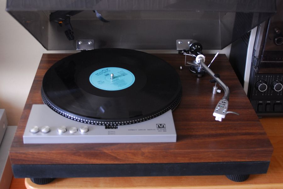

Zakupiłem taki oto gramofon Marlux MX-86 (to samo co Taya DP-500),prosze o pomoc w doborze wkładki
- wersję tańszą i wersję droższą (z uwzględnieniem jakości gamofonu by nie przepłacać).
Proszę też o identyfikację i wskazanie ewentualnej użyteczności w tym gramofonie wkładek na zdjęciu poniżej
(wszystkie sprawne).

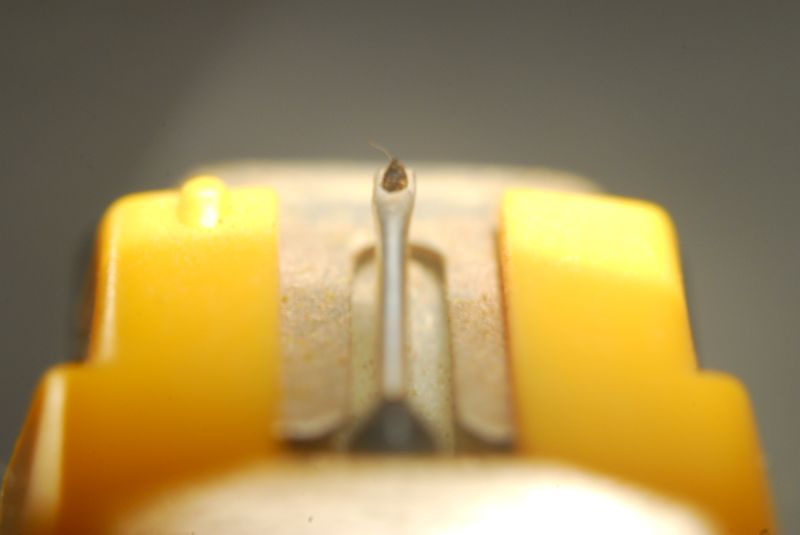

Oto zdjęcie igły w tej AT 11 - fotki to dla mnie akurat nie problem :-)
Proszę o ocenę stanu tej igły.
>>>musiko,
Na podstawie tego zdjęcia, jak dla mnie, to jest bardzo w porzo. Przydałoby się jeszcze podobne zdjęcie od frontu, tak aby ocenić czy cantilever jest prosty.
Zdjęcie od frontu, w świetle halogenowym inaczej już to wygląda :
Cantilever prosty, brak śladów prostowania (w przypadku gdyby wcześniej był pogięty). Tip igły (ostrze) wymaga jednak porządniejszego doczyszczenia. Jeśli zawieszenie cantilevera jest w dobrym stanie, no i sama wkładka (body) również, to powinno dobrze zagrać. Wygląda na to, że możesz mieć z tej A-T 11 jeszcze pożytek.

Yul - dziękuje za informacje, jeszcze spytam wiec tylko - w jaki sposób bezpiecznie krok po kroku wyczyścić ostrze? Nigdy tego nie robiłem, a uszkodzić nie chciałbym...:-)
vasa - dziękuję, wagę przed momentem zakupiłem :-)Czy w tej mojej AT 11 to ostrze jest z tych ostrzejszych, czy wręcz odwrotnie?:-)

Spróbuj alkoholem izopropylowym. Musisz mieć delikatny pędzelek, najlepiej z włókna karbonowego, bo nie będzie wchodził w reakcję z alkoholem ani rozpuszczonymi zanieczyszczeniami. Jak nie masz takiego , to może byc zwykły, byle nowy, nie zapaprany czymś wcześniej. Czyścisz ostrożnie, nie wywierając na igłę nacisku, w kierunku zgodnym z cantileverem, od tyłu wkładki w kierunku jej frontu. Uwaga! nie można czyścić "pod włos", czyli od frontu ku tyłowi wkładki, bo to grozi zgięciem cantilevera. Należy też uważać, aby alkohol nie ściekał po cantilewerze do wnętrza wkładki, bo może uszkodzić jego zwieszenie (czesto wykonane z gumy neoprenowej, wrażliwej na kontakt z alkoholem lub nawet na jego opary). Od czasu do czsu kontrolujesz czy alkohol "ruszył" zanieczyszcenia stałe. Generalnie trzeba czyścić do uzyskania przezroczystości diamentu z którego wykonano tip igły. Kontrolujesz to jak jubiler - w silnym świetle i pod dobrą lupą.
Yul - tak jak na obrazku? (to z prawej to pędzel :-)

Nie, włosie pędzla zgodnie z kierunkiem cantilevera. Strzałka pokazuje w dobrą stronę. Najpierw można spróbować "namoczyć", czyli tylko dotknąć igły pędzelkiem zamoczonym w alkoholu, następnie cierpliwie i ostrożnie czyścić. Od czasu do czasu sprawdzać czy coś zeszło. Podstawa to cierpliwość, pewna ręką, dobre światło i silna lupa.
Acha!, jeszcze jedno. Alkohol izopropylowy paruje z prędkością światła! Do każdego przeciągnięcia po igle najlepiej jest od nowa zamoczyć w nim pędzelek. I uważaj, nie zalej igły, cantilevera i całej wkładki! Ja osobiście czyszczę wkładkę zamontowaną do ramienia, igła zwisa wówczas w dół, nie ma niebezpieczeństwa że coś zaleję. Wygodniej jest jednak to robić na wkładce zdjętej. Spróbuj ją ustawić na przedniej (frontowej) ściance, tak aby cantilever był skierowany w dół. Wtedy Ci nic nie będzie ściekać do wnętrza wkładki.

Szlif eliptyczny jest w tej A-T 11. Jest to jednocześnie chyba najpopularniejszy szlif igieł gramofonowych. Są jeszcze szlify sferyczne (moim zdaniem przeżytek) oraz bardziej zaawansowane od eliptycznego, tzw. szlify wąskie. Te są już drogie, myślę że będzie na nie czas w przyszłości, jak się już wciągniesz w gramofoniarstwo. Gramofon gra nie tylko szlifem igły, inne rzeczy też mają swoje znaczenie.
