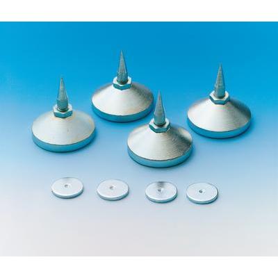

Ni niszcz kolumn. Jesli ju koniecznie chcesz przykrecic mozna dostac takie stozki, z gwintem przyklejane tasma dwustronna. Pozniej przekrecic do podstawki. W razie jak sie nie spodoba mozna toto odkleic delikatnie.
Wyglada to tak.
