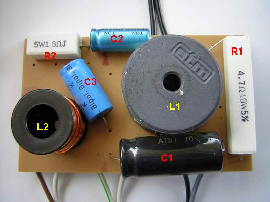

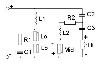

Mam te kolumny od paru lat. Nazywają się Pilot (nie pamiętam liczby, w każdym razie nie znalazłem ich w sieci pod tą nazwą). Też już jakiś czas temu dokonałem w nich modyfikacji polegającej na wzmocnieniiu obudowy (poprzez wklejenie płyty wiórowej - blat kuchenny), wymianę okablowania na miedź i wymianę terminali przyłączeniowych. Teraz zastanawiam się czy można by coś zmienić w zwrotnicy, której schemat na zdjęciu (kondensatory elektrolityczne na lepsze?).

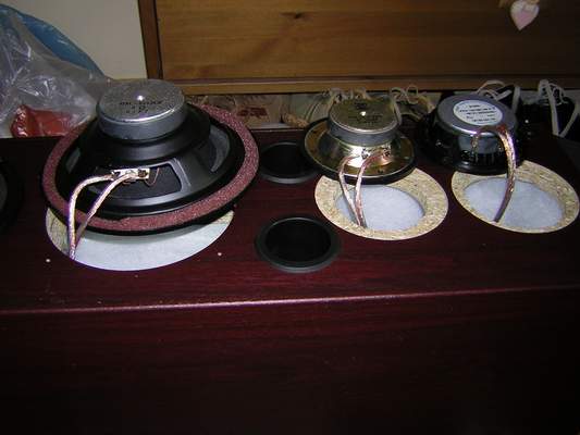

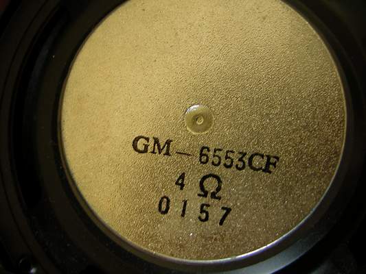

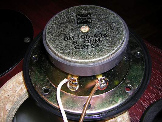

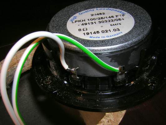

Może coś Wam mówią te głośńiki (basowych też nie mogę znaleść w internecie). Ogólnie to brakuje mi w nich trocę basu i wysokie mogły by być trochę "gładsze".
Da się coś z tego wycisnąć czy sobie darować?
Nie znam wartości elementów (odczytane tylko ze zdjęć, które mam zrobione podczas modyfikacji C2=10uF).
Jeśli to ma sens to ją wyciągnę i sprawdzę resztę.

PS. Czy te dwa otwory mogą pracować jako bas reflex czy to raczej "wentylowanie obudowy"?

Nie moge dokładnie przeczytac ale czy na sredniotonowym pisze Westra? Jeśli tak to jest glosnik czeskiej produkcji.Mam Piloty tez myślałem o modyfikacji zwrotnicy ale to kosztowne jesli ma to zrobic ktoś z wiedza i chyba raczej nie oplacalne przy wartosci kolumn powiedzmy 500 zl.
Oczywiscie myslałem o nowych wartosciach i innym strojeniu.Natomiast jesli chcesz zostawic oryginalne wartosci to wartto dac na wysokotonowy jakis dobry kondensator nie elektrolityczny chociaz może sa wyjatki np olejowe Siemens Bosch.Faktycznie zmiany sa ale nie oczekiwałbym cudów taki moze byc charakter tego glosnika. Mozesz wkleic zdjecie glosników od przodu?
