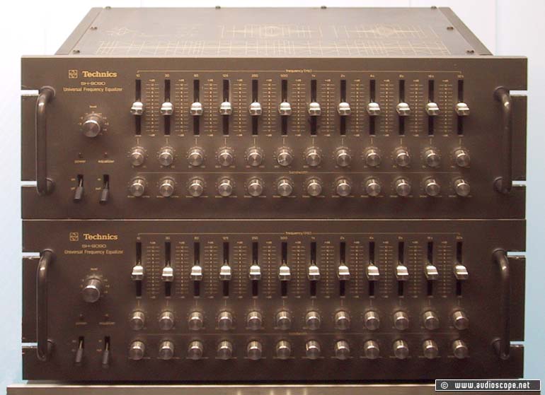

jeśli mogę
>Po pierwsze to parametrykiem niczego nie skoryguje się, bo dobroci filtrów są za duże.
? dobroć jest jednym z parametrów, który można regulować, np. w starych Technicsach w zakresie 0.7 do 7
>Po drugie cyfrowe EQ sa dużo dokładniejsze
niekoniecznie, analogowe mają zwykle regulację płynną a nie krokową jak cyfrowe i umożliwiają bardzo precyzyjną regulację, stare Technicsy są bardzo precyzyjne
>Po trzecie robiąc jakąkolwiek korekcję na EQ robi się to kosztem dynamiki sygnału.
to dotyczy i analogowych i cyfrowych, a w przypadku tych drugich dochodzi jeszcze przester cyfrowy przy znaczących podbiciach i wzrost zniekształceń przy znaczącyh cięciach
>A... i w studiach nagrań nie stosuje się cyfrowych EQ czy jakiś nie wiadomo jakich DSP. Dla przykładu: monitory Geneleca wyposażone sa w analogowe pasywne filtry na >elementach dyskretnych przełączane switchami z tyłu urządzenia, i służą one do JEDYNIE DROBNEJ korekcji pasma, a nie do tego żeby dobrze grało.
nie tylko, analogowe parametryki stosuje się w masteringu, czyli dokładnie po to, żeby DOBRZE ZAGRAŁO, dlatego jest rynek dla takich kosztownych urządzeń jak EAR 825, Brainworx BX1 czy Avalon AD 2077 - dwa ostatnie na załączonych zdjęciach, na trzecim zdjęciu stary Technics SH-9090
