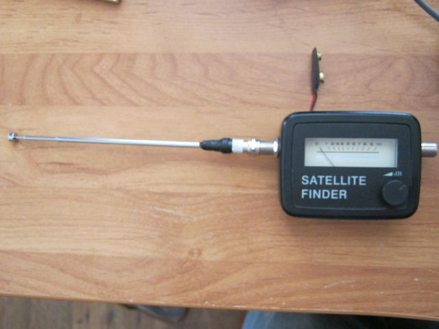

Oto sposób na prosty wskaźnik PM od ok 30 mHz- ok 5 GHz (zdjęcia) Zakresy zmieniamy dlugością anteny. "Miernik" wykrywa nadajnik na 145Mhz 300mW i anteną 1/4l z odlegeglosci ok 20m. telefon komórkowy - ok 2m. DECT - ok 1m Jedyną przeróbka jest podłaczenie zasilania z baterii.
