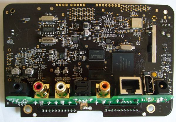

Podejrzewam, że kupię modowanego SBT, takiego, gdzie wymieniono zegar, wprowadzono poprawki w zasilaniu części cyfrowej - z tego co czytam koszt takiego SBT i tak będzie niewspółmierny do jakiegoś firmowego transportu, który dałby mi podobną jakość po cyfrze, że o wygodzie użycia nie wspomnę...
Te mody wyglądają ciekawie:
To nie są mody części cyfrowej mającej wpływ na wyjście S/PDIF.
mirhon
A niby czego one dotyczą ? Część modyfikacji dotyczy zegara. Poza tym pisze jak byk w kilku punktach "for digital output".

W opisie jest wyraźnie napisane że modyfikacja dotyczy zegarów DACa.
22.57Mhz (44Khz & 88Khz Audio) oraz 24.57Mhz (48Khz & 96Khz Audio).
Jeśli nie chcesz korzystać z wyjść analogowych to taka modyfikacja jest wyrzucaniem pieniędzy w błoto.
To samo tyczy się zastowania dodatkowych kondensatorów OsCon. Wstawiają je do zasilania nowych zegarów DACa, samego DACa i OP wyjsciowych.
Sygnał SPDIF w SBT jest pobierany z prcesora, który jest taktowany osobnym zegarem 24Mhz.
Na zdjęciu widać oferowany mod dotyczący zegarów DACa i kondensatorów OsCon.
Gniazdo RCA w SBT jest lutowane do PCB. Proste tanie gniazdo. Wymiana na WBT wymaga zamocowania go do obudowy, stąd potrzeba kilku cm drutu na połączenie z PCB.
Na drugiej fotce widać budowę SBT.
Chętnie poczytałbym o tym więcej.
Masz jakiś namiar na źródło tej informacji?
Jeśli tak jest w rzeczywistości to jest to najpoważniejsza wada wrodzona SB.
Najmniejszym jitterem charakteryzują się zegary wytwarzane bezpośrednio tj. są 2 generatory -jeden dla częstotliwości próbkowania 44.1kS( i wielokrotności) i drugi dla 48kS (i wielokrotności), natomiast wszelkie pętle PLL są gorsze, szczególnie jeśli powstają w dużym chipie cyfrowym, gdzie wzajemnych interferencji nie da się uniknąć.
Chociaż wątpię żeby jak są tam zegary 22.57Mhz i 24.57MHz by były tylko do daca.

Po kupnie SBT w ubiegłym roku dokonałem ogledzin jego wnetrza.
Interesował mnie SPIDF. Idąc od wyjscia /gniazda RCA/ doszedłem do procesora z oznaczeniem MCIMXDVM55/CTAD0944A/.
To główny procesor systemu wyposażony w dwa banki pamięci DDR2 SDRAM po 512Mb każdy.
Później szukając w sieci dokładniejszej wiedzy, natrafiłem na wpis gościa o nicku chyba Swenson , potwierdzającą moje ustalenia.
Ten Swenson, z tego co pamiętam, pisze na różnych forach na temat SB.
