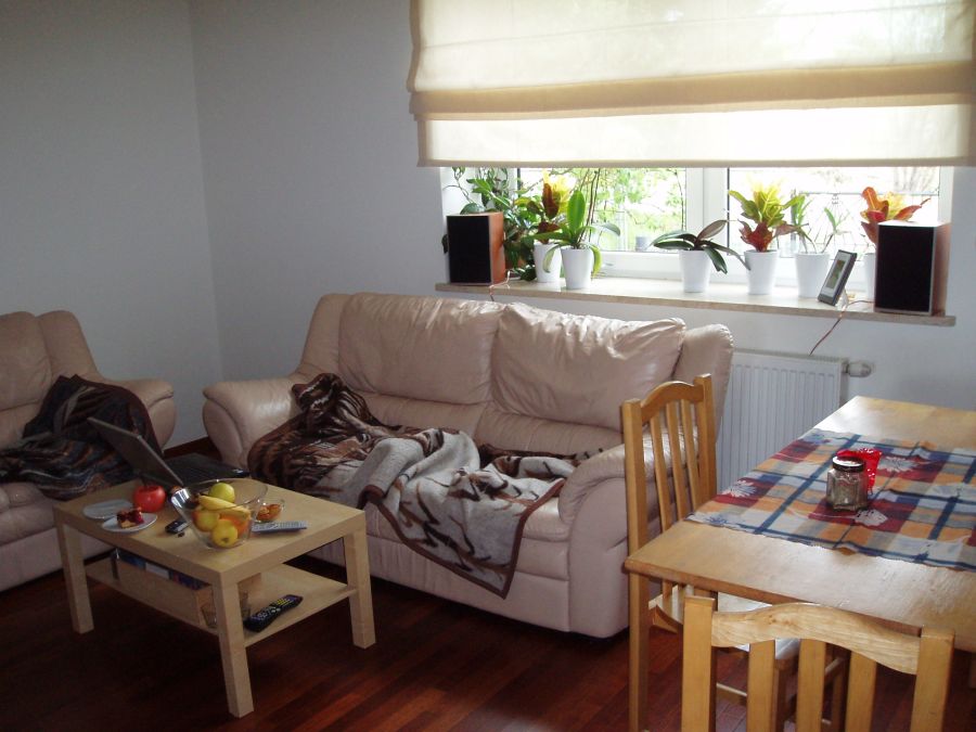

Najlepiej zamieść fotkę pomieszczenia ,jak masz to rozstawione.Będzie łatwiej rozwiązać problem doboru sprzętu

Fotki, nie najlepsze ale zawsze coś :)

Witam, TV brak, ma być nad centralnym i ampli na ściance (42 cale). Reszta zdjęć poniżej. Rozstawiałem bardziej, ale wtedy brak basu kompletny (nie wiem w tym miejscu jest podwieszany sufit i trochę może przez to, bo bas jest znacznie lepszy). Co do napędu to niestety tylko stare DVD Thomsona, z wyjściem cyfrowym. Dzidzi brak, kocyk się zaplątał ;)

Jeżeli te wejścia są symetryczne to kolumny fajnie gdyby stały szerzej.Tylko wtedy chyba kable musiałyby pójść górą :/
Kanapa 1m w prawo żeby tylne były symetrycznie za głową.Chociaż i tak jak satelity są tak blisko glowy to nie jest dobrze.Lepiej żeby stały w kątach zwrócone w stronę kanapy
Ogólnie z 5.0 i 5.1 to jest często duży problem... I chyba tez będziesz miał problem...Żeby to fajnie grało trzeba to umiejętnie rozstawić a tu bez dużych zmian będzie bardzo ciężko uzyskać dobry efekt.
Lepszym pomysłem byłoby odwrócenie całego systemu o 90 stopni i telewizor też na boczną ścianę.Łatwo by było wtedy rozstawić kolumny frontowe i satelitki (zamontować na ścianie albo na stojakach)
Zapędów audiofilskich chyba nie masz :) więc bierz śmiało używanego 540R.Używane wzmacniacze w podobnych cenach nie będą aż tak dużo lepsze.W 540R masz wszystko w jednym.Będzie radio,cyfrowe wejścia,dobre 5.0,dobre stereo,jak za mało będzie basu to suba można podłączyć...
Twoje kolumny na razie są najmniejszym problemem.Większym jest ten denon i niestety wytłumienie pomieszczenia oraz rozstawienie wszystkich elementów
Link to comment
Share on other sites
Wejścia do końca nie są symetryczne niestety. Kable mogą iść podłogą, jest szczelina jeszcze między parkietem, a płytkami (mają iść listwy progowe). Satelity też tak myślałem na jakiś podstawkach do kątów. Odwrócenie odpada (powód: druga połowa ;)) Wytłumienia też chwilowo brak. Czyli zostaje zapolować na 540R. A gdyby udało się tak sprzedać kolumny to co do tego ampli możecie polecić?
