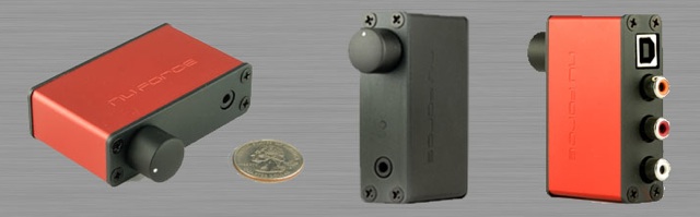

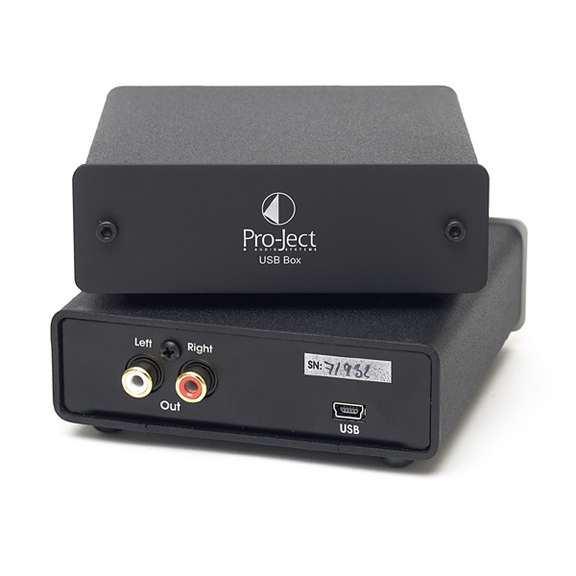

W cenie do 400 zl jest jeszcze Pro-Ject USB DAC i NuForce uDAC.
Te klocki na powyższych obrazkach to jakieś popierdawki rodem z piwnicy.
M-Audio to kawał solidnego urządzenia, swego czasu był bardzo popularny i zbierał dobre noty za dźwięk. Poza tym zaletą M-Audio jest spora ilość wejść i wyjść oraz zewnetrzne zasilanie.
Nie powinieneś być zawiedziony.

jeżeli chodzi o Pro-Ject USB DAC i NuForce uDAC to wyglądają na zabawki i jak na tę kategorię to trochę drogie i raczej nie można się po nich spodziewać nic rozsądnego
ten człowiek chyba nie wie co gada, kupuj nuforsa za 400zł ten dac ma 2xwm8740 to lepsze jak beresford a to m-audio na pcm2902 to pomyłka dzwiękowa miałem ten układ to chłam:)
Jesteś pewien z tymi Wolfsonami w uDAC? Z tego co czytałem jest tam kostka ESS. Poza tym sama kostka nie zagra, patrząc na wielkość tego Nuforce'a to za wiele tam raczej nie ma, nie wspominając już o sensownej sekcji zasilania.

"I compared the uDAC to a $219 iBasso D4 DAC/amp with 200 hours of burn-in. The D4 can run entirely off 5v USB with no battery needed like the uDAC, and uses a PCM2706 USB receiver and sends I2S to dual Wolfson WM8740 DACs, while the uDAC used the same receiver chip to send I2S to an ESS Sabre DAC"

Czyli ewidentnie jako odbiornik pracuje PCM2706 a jako DAC pracuje ESS.
piotr_37, 3 Maj 2010, 19:16
>ESS może być jako odiornik/konwenter S/PDIF
Z review pod linkiem, który podałem kilka postów wcześniej wynika definitywnie, że ESS używany jest jako DAC. Dlatego też byłem zdziwiony informacją o Wolfsonach.
>Cooger
Tak przeczytałem ,co do USB był to tylko domysł, bo spotkać można DAC które mają ESS jako odbiornik S/PDIF.A co do samego DAC jak dla mnie po S/PDIF może być w tej cenie , jednak po USB to już nic ciekawego :( standard na kostkach PCM27xx czyli 16/48 max jak bym potrzebował po USB to rozglądał bym się za czymś innym nawet w tym artykule pada nazwa Audinst HUD-MX1. A rozpatrując tylko jako DAC po S/PDIF to wątpię czy może konkurować np. z forumowym na WM8740/42 z zasilaniem na 3 osobnych uzwojeniach i analogówką jaka nam podpasuje.Jednak gdy ktoś potrzebuje gotowy produkt z przyzwoitym stosunkiem kasa/jakość to pewnie warto :)
teraz to już zgłupiałem i w dalszym ciągu nie wiem czy to ma te wolfsony czy ess,nigdzie nie ma rozbieranych zdjęć tego daca,a jeśli chodzi o pcm2706 pewnie sygnał jest wysyłany z niego I2S co jest zawsze lepszym rozwiązaniem jak spdif,ale faktycznie tylko 16bit/48 ale nie przesadzajmy czy aż tak bardzo niezbędne jest nam przetwarzanie gęstych formatów? jak narazie to nie ma tego w sieci za wiele,
Jedynym minusem tego daca to jest zasilanie tylko i wyłącznie z usb nie podoba mi się to,ale jeśli ma grać na poziomie beresforda a nawet i lepiej, a przy tym napędzić dość wymagające słuchawki to jest wart swojej ceny 400zł a dla odważnych zawsze można podłubać i przerobić na zasilanie zewnętrzne:)
