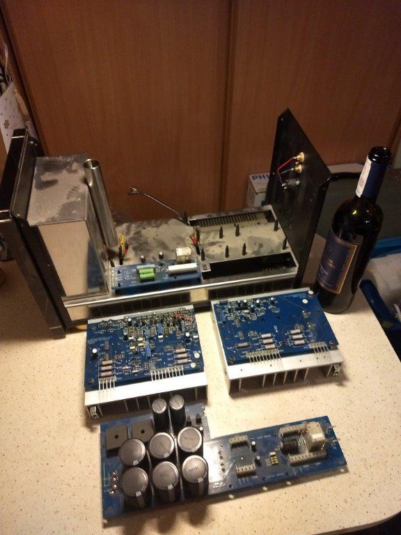

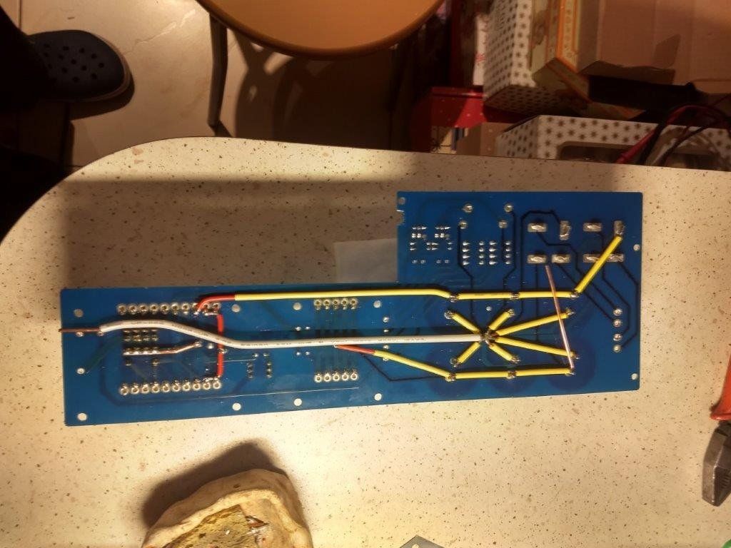

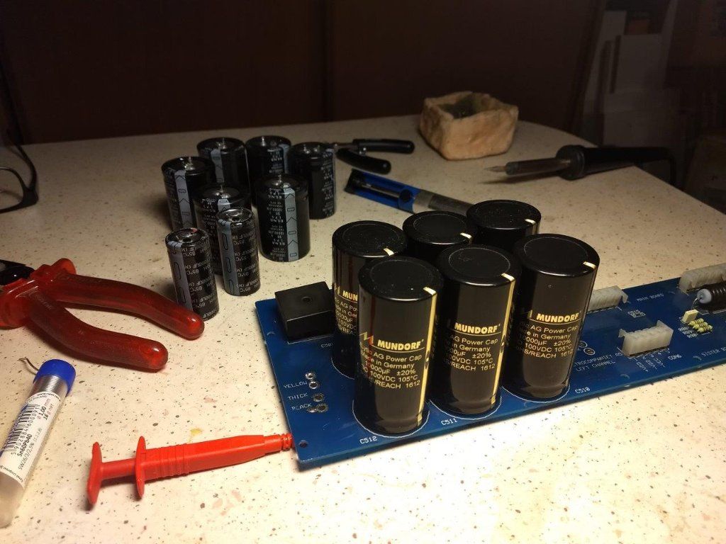

No to załączam fotki z wymiany kondensatorów w AW180 w zasilaczach. Rok produkcji 1999  ( 21 lat czyli oczko ) a ponieważ nie mam zamiaru się z nim rozstawać to postanowiłem wymienić elektrolity. W moim były Elny 10 000uF / 80V  6 szt. na kanał ale w nowszych widziałem Nippon Chemicon 8 200uf / 80V.  To jak już to już i zamówiłem z Hi Fi Collective Mundorf M-Litic 10 000uf / 100V produkowane tylko do ich dystrybucji w tej wersji napięcia. Przy okazji zrobiłem bypassy ścieżek zasilających miedzianym Neotechem Hook up ( różne grubości ) i na koniec wymieniłem srebrny drut do gniazd średnicy 1 mm na srebrny Mundorf-a 1,5 mm.
Nie zepsułem ale w trakcie włączania spocony byłem jak mysz. Pierwsze włączenie do sprawdzenia napięć tylko sama płytka zasilacza a odbiornikiem była normalna żarówa 100W.
O.K. Jakie zmiany w dźwięku? ( Tydzień grania ) Generalnie charakter brzmienia się nie zmienił ( i dobrze ). Jednak przybyło masy. Więcej werwy ( to samo auto z mocniejszym silnikiem ). Gra bardziej otwarcie. Dosadniej. Bardziej wyraziście. Bardziej soczyście. Są to zmiany niewielkie ale oczywiste. Przed i po to dwie różne wersje tego samego wzmacniacza. Bez wahania wybieram obecną.
Trudno mi powiedzieć czy jak był nowy to właśnie tak grał a 21 lat zrobiło swoje a teraz jest odświeżony czy te Mundorf-y wprowadziły takie zmiany w stosunku do oryginału. W każdym razie jestem bardzo zadowolony. Po tej wymianie słuchanie muzyki sprawia mi jeszcze większą przyjemność.

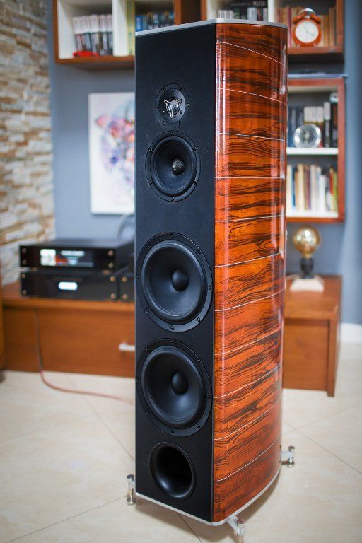

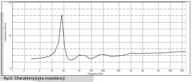

Kolumny 3 drożne na dole 2x23cm sbacoustics - ostatecznie skuteczność wyszła 92db i 4ohm - przy nie najgorszej charakterystyce (prawie liniowej). Na początku z pre v3.0 up oraz 1x v4.0 up (to efeketywnie niemal to samo co v2.0up tylko dzielone, ale 2x70W przy 8ohm czyli 140 przy 4ohm).Przy czym zaznaczam, że ja mam spore pomieszczenie i do tego wysokie. Było w miarę poprawnie ale jednak trochę brakowało basu, zarówno zejścia jak i dynamiki, bo barwnie było.
System v.30up + 2x4.0up w trybie mono, czyli 240W na kanał przy 8ohm i 480W na kanał przy 4ohm i zaznaczam, że na razie jestem jeszcze w trakcie wygrzewania. Zdecydowanie to jest to co było potrzebne moim kolumnom - bas się poprawił, to czego brakowało, ale co ważniejsze poprawie uległy zupełnie niespodziewane przeze mnie inne obszary (scena, zarówno szerokość jak i głębia, lokalizacja i separacja instrumentów i ogólnie przestrzeń, wszystko dostało jakby więcej powietrza, czuć lekkość i jednocześnie większą kontrolę dźwięku).
Generalnie nie wiem jak grają i jakie wymagania mają Twoje kolumny ale wydaje się, że mogą mieć podobne do moich. Reasumując, wydaje mi się, że integra abrahamsena może być nieco za słaba - ale to najlepiej gdybyś sobie posłuchał, gdyż tutaj sporo czynników może mieć znaczenie (rozmiar pomieszczenia, akustyka, sama charakterystyka Twoich kolumn, a co ważniejsze oczekiwania wobec systemu). No i warto chyba zaznaczyć, że nie jestem basolubem, ale jednak nie ma porównania w samej dynamice dźwięku. Poniżej zdjęcie moich i ich charakterystyka abyś miał pogląd:

5 minut temu, wit-told napisał:
Bardzo atrakcyjne wizualnie....
Oooo dzięki - wygląd jeszcze trochę do dopracowania (m.in. fronty jeszcze będą powleczone skórą i parę innych drobiazgów do dokończenia wizualnie) - ale dzięki jeszcze raz ? Zawsze miło jak ktoś doceni/pochwali :)
