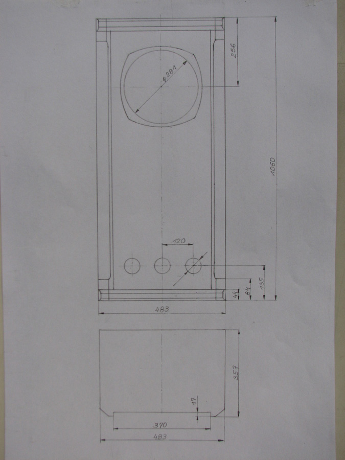

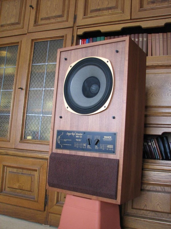

Sadze, ze w Twoim przypadku wazne byloby, abys przede wszystkim posluchal Dual Concentric-ow w jakis gotowych obudowach i dzieki temu mial w ogole rozeznanie jak graja. Chyba od tego powinienies zaczac. Ze swej strony moge zaoferowac pomoc, zapraszajac Cie do siebie w celu posluchania 12-to calowych D.C. w oryginalnych - fabrycznych - obudowach. Sa to spore minitory - model: Super Red Monitor SRM 12X (w zalaczeniu fotka). Wprawdzie w moich skrzynkach nie siedza akurat "Goldy", ale te i te pochodza z podobnego okresu, ten sam producent, ten sam typ glosnikow (koncentryczne), wiec spodziewam sie podobnego charakteru brzmienia, choc przyznam, ze bardzo mnie interesuje czy w ogole wystapia roznice i w jakich aspektach. Moje roznia sie koszami i sa przystosowane do mocowania od zewnatrz, ale to nie problem - poradzimy sobie. Jesli interesuje Cie propozycja, to zmierz dokladnie rozstaw otworow po obwodzie i przekatnej. Jesli nawet rozstaw nie bedzie pasowal, to od czego sa sciski stolarskie :-) . Poza tym w najblizszym czasie powinny byc skonczone wieksze, podlogowe obudowy o objetosci ok. 130l (obecne maja 68 l ), wiec rowniez bedzie mozliwosc posluchania - w zalaczeniu fotka pogladowa. W przyszlosci natomiast, beda mnie jeszcze interesowaly obudowy tubowe - cos takiego jak te oryginalne Tannoy-a o nazwie: Rectangular GRF ( R-GRF ).

Niestety, w zakresie projektowania zwrotek i skrzynek nie pomoge. Te podlogowki to moj pierwszy projekcik ze stylistyka wzorowana na Tannoy-ach z linii Prestige. Buduje z ciekawosci, jak D.C. zagraja w wiekszych obudowach, oraz ze wzgledow estetycznych - wole podlogowki. Chce po prostu przelozyc glosniki i zwrotki fabryczne. Wytlumienie daje takie samo jak w obudowach fabrycznych, a wiec: na wszystkie scianki - oprocz frontowej - mata tlumiaca, na scianke tylna i boczne - gabka gr. 3 cm, a na scianke dolna i gorna - gabka gr. 6 cm.
Szkoda, ze sie nie pojawisz, bo posluchalbys jak brzmia Twoje glosniki w obudowach i byloby to ciekawe doswiadczenie dla nas obydwu w kwestii ewentualnych roznic w brzmieniu nieco rozniacych sie od siebie glosnikow grajacych w tych samych obudowach.
