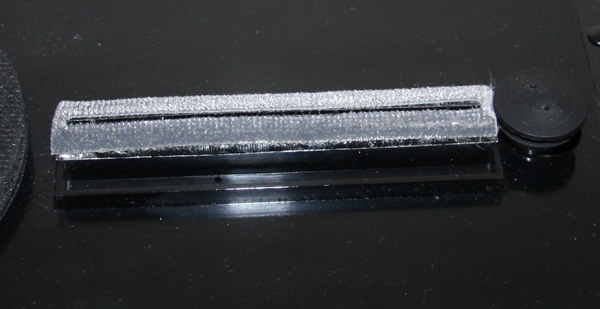

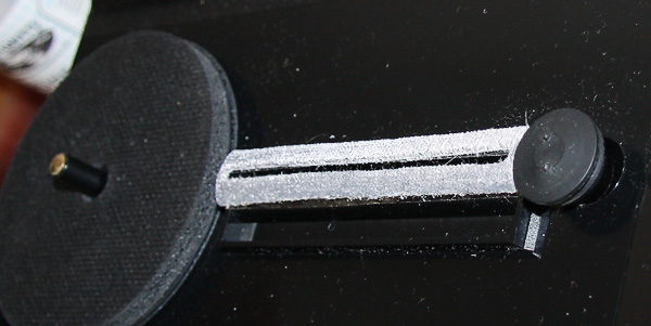

Chciałbym poprosić, aby ktoś z Was posiadający myjkę Okki lub Nitty, wkleił kilka fotek elementu ssącego, wykonanych z możliwie bliskiej odległości. Interesuje mnie budowa tego elementu, szerokość szczeliny, jakość materiału którym rurka ssąca jest oklejona itp.

Szczelina wygląda na jakieś 4-5 mm. Ten materiał to jakiś rodzaj aksamitki, weluru, grubej flaneli?
Właśnie, jest gruby i miękki? Może tylko tak wygląda.
Pytam o to, ponieważ moja myjka mimo bardzo mocnego ssania nie odsysa płynu idealnie do końca.
Po umyciu kilku płyt, aksamitka ssawki na tyle nasiąka płynem od strony zewnętrznej szczeliny, że po zatrzymaniu urządzenia płyta nie jest idealnie sucha. W strefie rowków raczej tak, ale w pobliżu etykiety, na gładkim, błyszczącym fragmencie winyla, zostaje jednak wilgoć. Myślę, że w rowkach jest także, tylko tego tak nie widać. Jeśli ssanie jest mocne, to raczej tylko kwestia jakości materiału do oklejenia rurki.

W moim przypadku także nie można ssawki oderwać od płyty, używając przeciętnej, raczej niezbyt dużej siły. Na chama nie próbowałem, ale myślę że się da. Mam aksamitkę zawiniętą do szczeliny i końce jej są wklejone wewnątrz rurki. Szczelina przed oklejeniem miała jakieś 4-5 mm szerokości.
Akasmitka jest wyraźnie mokra po umyciu 2-3 płyt i zostawia wilgotny ślad na kolejnych, mytych płytach.
Zaraz wezmę się za wykonanie nowej ssawki ze szczliną 4-5 mm bez zawijania aksamitki do środka. Jeśli to nie pomoże, poszukam innego materiału do wyklejenia.
Obawiam się, że aksamitka ucięta wzdłuż szczeliny może się odklejać, zawijać, a tym samym ostre krawędzie rurki mogą niszczyć płytę.
