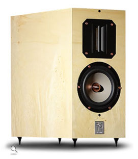

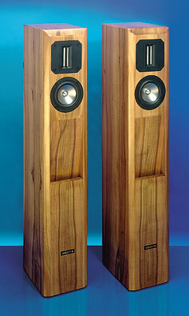

Projekty niestety mocno poza budżetem. Z czego do monitorów Eryka nie ma zwrotnicy.
Można pokombinować z tą wstęgą plus jakiś 13cm woofer do około 200zł/szt. I tak przekroczymy budżet. Można zastosować Seasa Prestige, a potem zamienić go na Excela i będzie mały Hi-end :) Trzeba by to jeszcze przemyśleć na spokojnie. Przed chwilą mi ten pomysł wpadł.
Do takiego metrażu powinno wystarczyć.
Hidden Content
Hidden Content
