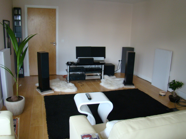

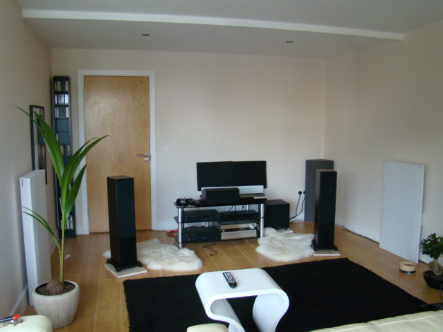

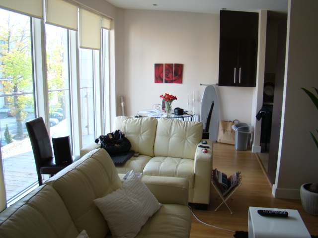

Czy moze ktos pomoc mi w ustawieniu sprzetu hifi w moim pokoju.
Co mysliscie o salonie czy jest dobry do stereo czy raczej nie ?

ogulnie brakuje mi torche basu nie wiem czy to wina sprzetu nad nie daje rade 60 watt na kanal czy pomieszczenie jak sie troche zblizam glowa do kolumn od sofy to bas jest glebszy
JVC x5500 | Screen 120' Duronic | AVR Marantz 7012 | Media Players - Apple TV 4K - Zidoo Box z10 + HP 24TB server RAID 10 | Monitor Audio RX 7.1.2 | Sub REL 328 - Stereo - Naim XS + Arcam rPlay +Usher Dancer Mini.
Bas byłby naturalnie intensywniejszy ( oby nie buczący) gdyby stały bliżej ścian,ale pewnie niewygodnie bo bliżej drzwi. Tylko nie wiem czy zwiększając bazę między głośnikami nie pogorszyłaby się jakość sceny muzycznej.Napchać jakichś obrazków płóciennych paprotek i ogólnie pomieszczenie i ustawienie całkiem niezłe
teraz doczytałem w "o mnie" że masz niekulawy amplituner :) Naprawdę jest on gorszy w stereo od tego NADa? Ja bym sprzedał NADa ,zamiast niego kupił solidną używaną końcówkę mocy ( ok 1500-2000 zł),wpiął ją przez preouta amplitunera a jakby basu było mało to wspomagał się subem w muzyce
Pokój raczej słabo wytłumiony. Moim zdaniem dźwięk jest jasny bez podstawy basowej. Najpierw ustaw kolumny tak, żeby kąt pomiędzy słuchaczem a kolumnami wyniósł 90 stopni. Skręcaj kolumny do środka, szukając najlepszej sceny. Może wyjsc nawet dośc mocno do środka. Prawa kolumna może patrzec poza lewe kolano (na zewnątrz). Wytłumienie ściany za kolumnami może też dać bardzo pozytywny efekt. Można spróbować, wieszając kołdrę na ścianie. Jak to zrobić? Też nie wiem. Coś wymyśl na probę. Nie zmieniaj klocków dopuki nie poeksperymentujesz z ustawieniem i wytłumieniem. To zawsze działa.
ten onkyo jest slaby w stereo nad go bije we wszystkim.
Ogulnie jest tak ze na nie ktorych plytkach bas jest buczacy nie wiem czy to zalezy od nagrania czy od pomieszczenia . Zastanawiam sie czy prawa kolumne nie pochlania ten maly kancik stylu

Pomieszczenie naprawdę ma potencjał,tyle że trzy ściany są zbyt puste.Gdzie płyty,książki,i inne duperele,nie masz więcej?

no wlasnie nie mam zadnych szafek , zamierzam kupic 2 obrazy z plotna duze moze cos pomoze :0

mysliscie ze by kolumny zblizyc do siebie??

Nie ma takiej potrzeby,jest ok,tak jak teraz,kombinuj gdzie indziej :).Zagospodarujesz ściany,wtedy będziesz dopieszczał ustawienie i dogięcie kolumn.

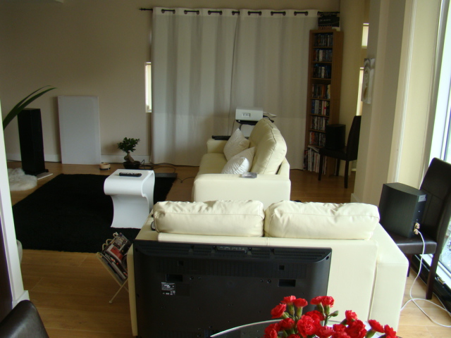

Polecam coś za głośniki, to jest chyba najważniejsza ściana. U mnie głośniki stoją przed dużymi oknami, zasłonięcie zasłon zupełnie zmienia dźwięk, bez zaciągniętych zasłon jest źle, po zasłonięciu pojawia się nagle scena, głębia, miło się słucha. Są takie specjalne regały z małymi szufladkami, genijalnie będzie działała ogromna półka pełna książek. Książki można położyć swoje ulubione, a można kupić na masie spadkowej ;P.
Pomieszczenie ma fajny potencjał, ale jest zbyt puste. Gdy wprowadzisz więcej materiałów tłumiących na ściany (głównie tylna), to subiektywnie dzięki uspokojeniu wysokich i średnich tonów, wzrośnie Ci ilość basu :)

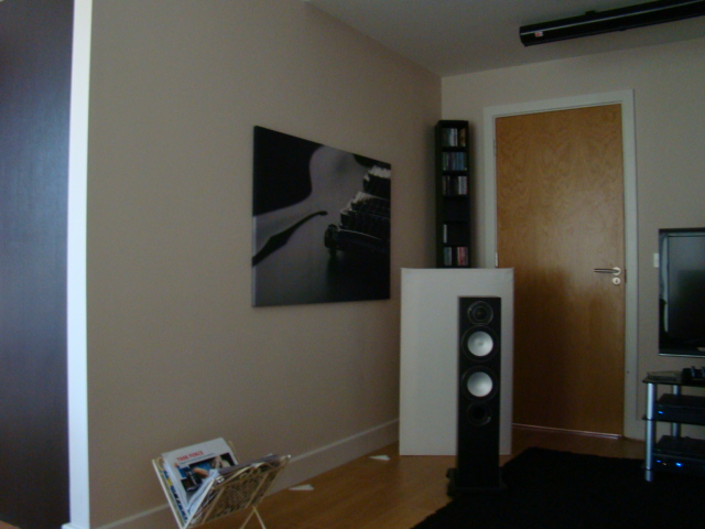

A wiec troszke wziolem sie za ten pokoj wykrecilem kolumny jak dla nmnie bardzo do srodka i jest o wiele lepiej, gora juz tak nie szaleje ale teraz czasami basik robi cisnienie w uszach mam bass trapy ale daja tylko 50 % a reszta ucieka i uderza w uszy :(
Strasznie trudno jest o akustyke pomieszczenia

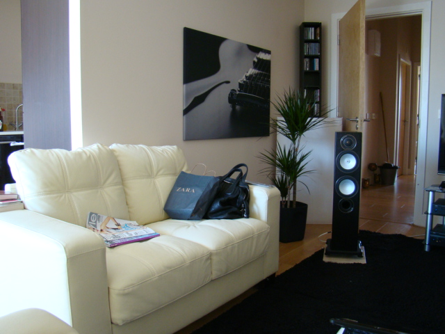

A najgorsze jest to ze czuje dobre drgania na kanapie

Nie znam tego sprzętu, ale - sądząc z opisu - podstawiłbym po 3(3 są łatwiejsze w ustawieniu niż 4) kolce pod każdy element toru i zatkał bas-reflexy. Potem akustyka, ale z tym trudniejsza sprawa, bo trochę pusto

Wcześniej kolumny stały na granitach?Teraz bezpośrednio na podłodze?Jakie jest odizolowanie głośników od podłogi?

Tak staly ale sa za lekkie musze kupic marmur ciezki teraz jak widac jest polowa na dywanie a druga na podlodze :(
Ale co mnie ciekawi to wczesniej mieszkalem w mniejszym mieszkaniu i nie mialem az tak duzych problemow jedynie wliczajac to ze mialem scianke po lewej stronie i bas skupial sie wlasnie tam i nie bylo przyjemnie dla ucha lewego :(
tak mialem wczesniej
Większy pokój,większy problem z zagospodarowaniem ścian.Jeśli masz kolce do kolumn,to je wkręć i postaw na podkładkach czy jakiś monetach.

W tym nowym możliwości są większe,sporo miejsca wokół głośników,jest szansa na fajne granie :).

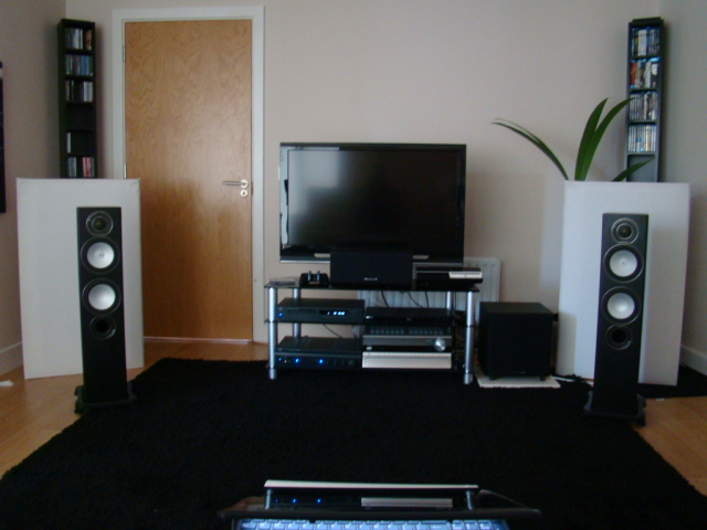

wymyslilem takie cos w pokoju moim ale zastanawiam sie czy nie psuje mi sterefoni hmm

Z każdym dniem coraz lepiej ;).Ale tę sofę jednak bym wywalił,po bokach raczej bym widział jakieś półki z książkami czy płytami,najlepiej dość wysokie,przynajmniej do wysokości głośnika wysokotonowego,wtedy ma to sens.Mniej więcej coś takiego jak u mnie:po bokach mojej sofy:

ja tego nie rozumiem ustawilem kolumny inaczej blizej sciany tylej wczesniej mialem 130 cm teraz mam 30cm i jest perfekt tylko ze musialem przesunac system w prawo . Czy moze mi ktos wytlumaczyc o co tutaj chodzi przeciesz powinno byc inaczej, czyli objaw buczenia jak mam blizej kolumny sciany tylnej a jest na odwrot zniko to wkurzajace buczenie jak dam je 30 cm
