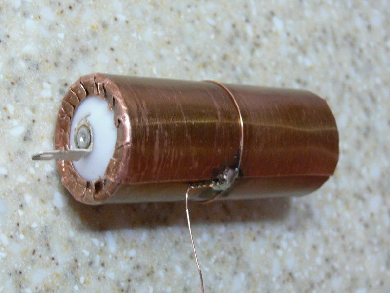

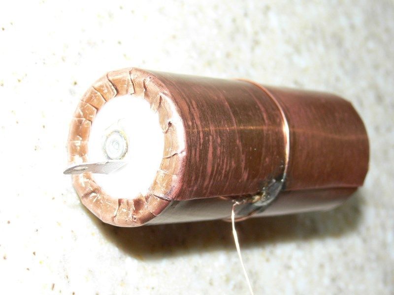

Trójnóźkowe kondensatory - zdecydowanie polecam.
Można również do V-Cap'ów zastosować, tudzieś wszelkich innych z wysokiej półki.
Załączam fotki mojego nowego, świeżo przetestowanego wynalazku:
Kondensatory trójnóżkowe.
Wbrew pozorom - to ma sens.
Trzecia noga to jest uziemienie zewnętrznego płaszcza - dodatkowego miedzianego ekranu wokół konda.
Szczególnie ma to sens przy kondensatorach "anodowych", gdzie z jednej jego strony jest wysoka impedancja lampy i jej opornika anodowego, a z drugiej strony - równie przechlapane - wysoka rezystancja wejściowa stopnia następnego.
impedancje
W tej sytuacji wszelkie dyskusje typu "gdzie jest okładzina zewnętrzna" kondensatora - nie mają jakiegokolwiek sensu / wpływu / znaczenia.
Testowałem.
TO DZIAŁA.
To daje niższy poziom przydźwięku z otoczenia.
Szczególnie przy wrednych lampach o wysokiej oporności wewnętrznej. (np. 6n2p lub podobne)
Na fotkach - widzimy przykładowo ruskie teflony z serii FT-3 ... w nowych błyszczących ekrano-majteczkach ...
impedancje
Okładzina zewnętrzna powinna byś od strony mniejszej impedancji. Zwykle jest to anoda lampy. Ten patent który wymyśliłeś jest całkiem dobry, ale ten zewnętrzny płaszcz będzie tworzył kondensator wraz z zewnętrzną okładziną. Ta dodatkowa pojemność będzie w stosunku do wyjścia pojemnością równoległą która doda się do pojemności wejściowej następnego stopnia obniżając nieco górną częstotliwość i ''slew rate''. To nie musi być zauważalne z uwagi na to że ta pojemność nie jest duża, w każdym razie zjawisko w jakimś stopniu wystąpi.
"A little knowledge inclineth men's minds toward atheism, but greatness of knowledge bringeth men's minds back again to God" Lord Bacon
Zmierzyłem tę pojemność do okładziny - z każdej strony konda wychodzi około 54 pikofarady ...
hmm ... to raczej chyba sporo porównując z pojemnością wejściową lampy, prawda ?
Jeśli 6n6p ma 2kohm, a powiedzmy następny stopień (za potkiem siły głosu) już z wymnożonym Millerem - około 100pf, to razem liczmy 150pf (z dzielnikiem potka i z pojemnościami rozproszonymi).
Czyli RC biorę 2k * 200pf = 0,4 mikrosekundy.
Czyli górne odcięcie pasma przenoszenia będzie F_górne = 1 / 2 / pi / RC = 397 kHz ?
A przy lampie o Ra = 65kohm to już będzie tylko 12 kHz... dobrze liczę ?
