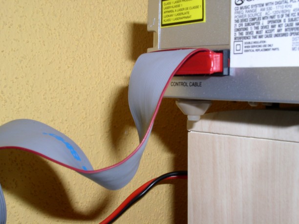

Poszukuje CONTROL CABLE do sprzętu GPX S7095 (załączone zdjęcie), ponieważ zgubiłem go podczas przeprowadzki. Może wie ktoś jak nazywa się tego typu kabel, bo nie wiem nawet jak tego szukać w internecie lub o co pytać w sklepie nie nosząc sprzętu ze sobą.
Wiem, że to stary sprzęt, ale ma naprawdę bardzo dobry dźwięk, więc będę wdzięczny za wszelką pomoc!
nie wiem jaki to kabel ale podjedź do sklepu elektronicznego z klockiem pod pachą - może dobiorą jakieś wtyki z takim samym rozstawem pinów , w najgorszym razie płaskie taśmy i polutować to na stałe
Nie ATA tylko kabel do stacji dyskietek (Floppy) .
Policzyłem piny i jednak też nie, kabelek do stacji dyskietek ma 17 pinów w rzędzie a ten którego potrzebujesz 15.
jak nic nie dobierzesz - kup kawałek taśmy komputerowej , kup piny luzem , poproś niech ktoś Ci to polutuje (lub zrób to sam) , piny zaizoluj zewnętrznie koszulką termokurczliwą , wepnij po kolei 30 przewodzików i ciesz się że działa :)

Tu masz kable floppy, wtyczki są na zatrzaski, więc łatwo pozdejmujesz, wyjmij te piny których nie potrzeba, pilnikiem musisz wywalić środkowy kawałek, służy to do włożenia kabla z odpowiedniej strony (we wnęki środkowe, które masz nad otworami w klockach), następnie z jednej strony musisz przełożyć sekcję z pinami, która jest odwrócona, obetnij część końcówki, tak, żeby była odpowiednia ilość wejść i żeby się zmieściło w złącze. Jak już będziesz miał taki kabel, pamiętaj, żeby go dobrze włożyć, przy pierwszym pinie jest strzałka na wtyczkach. Jak włożysz strzałkami np do góry to będzie dobrze :)
Niestety, albo uszkodziłem coś w taśmie podczas piłowania (odcinania zbędnych 10 z 30 pinów), albo wieża popsuła się w transporcie, bo na wyświetlaczu w minimalnym stopniu zrobiło się odrobinę jaśniej (tak jakby trochę mocy do niego dotarło i starał się coś pokazać :), lecz nie na tyle by w pełni się uruchomić. Walczyć dalej?
Czekaj, kabel zrobiłeś jak trzeba? Ładnie weszło, bez oporów? Dobrze włożyłeś końcówki? Pin górny w jednym klocku połączony jest z pinem górnym w drugim klocku?
Bez rozwalania kabla producentowi ciężko byłoby zrobić taki przeplot, poza odwróceniem kolejności (bo tu wystarczy skręcić taśmię o 180 stopni i gotowe).
Nie wiemy też czy docelowe urządzenie jest wystarczająco sprawne by nim sterować.
Zrobiłem wszystko jeszcze raz dokładnie i powoli, usunąłem zbędne resztki pinów, skleiłem dokładnie kabel taśma izolacyjną, włożyłem równo do końca do wieży mając na względzie którą stroną należy wkładać do góry i gotowe, wszystko świetnie działa! :) no może nie tak do końca.. bo jeszcze mi zginał pilot, ale może z tym też sobie jakoś poradzę :)
