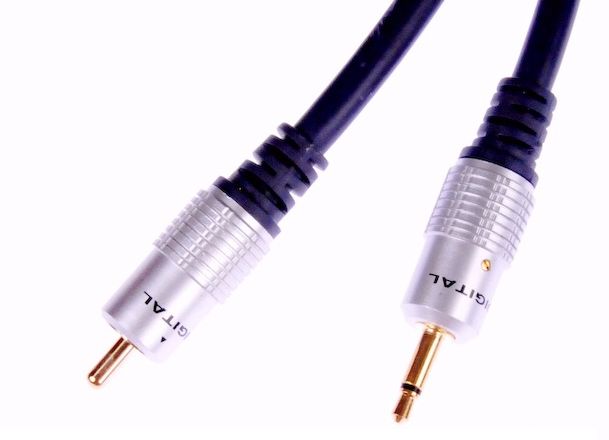

"A poza tym jak przejsc z minijacka na koaksjal spdif - moze ktos wie?"
Zależy, jakie jest to wyjście cyfrowe na tym minijacku. Jeśli elektryczne, to wystarczy zastosować kabelek jak na pierwszej fotce. Jeśli zaś w gnieździe jest dioda toslink, to przejściówka z drugiego zdjęcia załatwi sprawę.

nedj:
Przejściówka nie całkiem załatwi sprawę, potrzebny będzie jeszcze konwerter by przejść z toslinka na sygnał elektryczny.

-> Teo
"Przejściówka nie całkiem załatwi sprawę, potrzebny będzie jeszcze konwerter by przejść z toslinka na sygnał elektryczny."
No ale najpierw trzeba wybadać, jakie to wyjście jest.
"W wielu urządzeniach (sam mam w domu ze trzy czy cztery takie) stosowane jest gniazdo optyczne w formacie minijack. Ba, gniazdo słuchawkowe i optyczne gniazdo minijack to zwykle jedna i ta sama dziurka - możesz wetknąć weń zarówno wtyk stereo, jak i odpowiednio zakończony przewód toslink."
Dokładnie. Patrz: foto ;)
