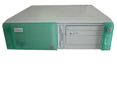

Obudowa wpierw była fabryczna. Fujitsu-Siemens wcale nie wyglądał brzydko był jednak trochę za duży.
Nabyłem więc w sklepie obudowę za 107 zł - dokładnie taką:
Zaloguj się, aby zobaczyć treść (możliwe logowanie za pomocą ) Leży sobie poziomo pod szafą i świeci na niebiesko. Ten niebieski pasek to długa dioda, wyłącznik podświetlany jest na niebiesko a ekranik podaje wskazanie temperatury wewnątrz obudowy. Czujnik temperatury umieściłem pomiędzy zasilaczem a radiatorem procesora. Po kilku godzinach pracy temperatura sięga 36 do 37 stopni.
Fujitsu_siemens zakupiony za 30 zł wyglądał jak na obrazku poniżej.

W tym fujitsu-siemens była już karta grafiki na AGP więc nic nie musiałem dokupywać. Sprawdza się ta karta idealnie, zresztą grafika może być najsłabsza jaka istnieje na rynku wtórnym. Stare grafiki można nabyć nawet za 10 zł i będą się sprawdzać doskonale do celów muzycznych. W srodku mam 192 MB pamięci RAM - też juz była w komplecie i Windows XP z wyłączonymi usługami sieciowymi oraz z wszystkimi wyłączonymi bajerami chodzi płynnie.
Po połaczeniu DACa przez USB obciążenie procesora (a jest to stary Pentium III) dochodziło do 20% więc uznałem, że to za dużo. Przy połączeniu DACa optykiem obciążenie procesora sięga 4% przy odtwarzaniu plików *flac więc procek się nie grzeje.
Karta dźwiękowa terratec daje na wyjściu optycznym sygnał bitperfect, potrzebne są jednak sterowniki modyfikowane. Powyżej podawałem linka do strony ze sterownikami pod karty oparte na czipsecie C-media. Jest tam takze lista kart dźwiekowych do których owe sterowniki pasują. Sterowniki te pozwalają na wypuszczenie po optyku niemodyfikowanego sygnału - tak więc uzyskujemy strumień bitperfect gwarantujący poprawność transmisji.
Najśmieszniejsze jest to, że za kartę terratec zapłaciłem 19 zł.
