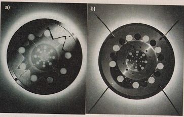

>Co sądzicie o poglądach na temat stereofonii wyrażonych w tym artykule?
Wyglada jak w Magnatach :)
