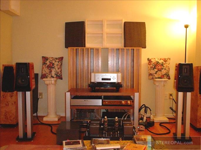

Warto pokombinować z tymi rozpraszaczami i postawić coś takiego (pomiędzy głośnikami):

Pierwsza i trzecia fotka zapożyczona ze strony 4Sound, to firma zajmująca się profesjonalną adaptacją akustyczną. Zawsze jakbyś cierpiał na nadmiar kasy można ich poprosić by pomierzyli i zaproponowali jakie ustroje do tego pokoju będą najlepsze ;)

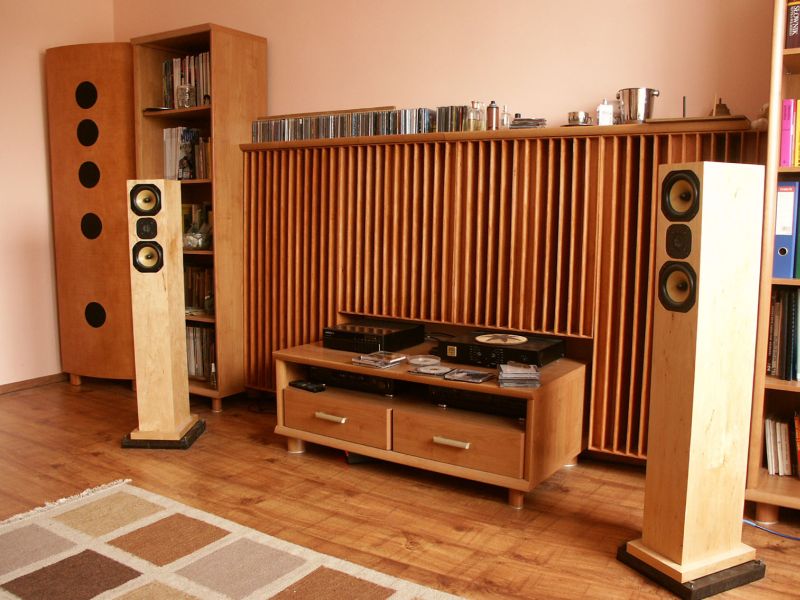

Druga fotka ma zobrazować że takie ustroje można sobie zorganizować we własnym zakresie, choć co prawda ich estetyka może być już dyskusyjna ;P

na pierwszej fotce wygląda to nawet... tyle, że nie mam aż tyle miejsca. Musiał bym te ustroje w szczątkowej formie robić.

Ustroje nie muszą zajmować przecież całej ściany, ich głębokość oczywiście też nie jest z góry narzucona, ważne żeby powierzchnia za kolumnami była regularna (ustroje powinny być symetrycznie rozłożone od prawej do lewej kolumny) i nie była płaska tak jak masz teraz, gołą ścianę. Zamiast jednego, dużego ustroju można zastosować dwa dzielone:
