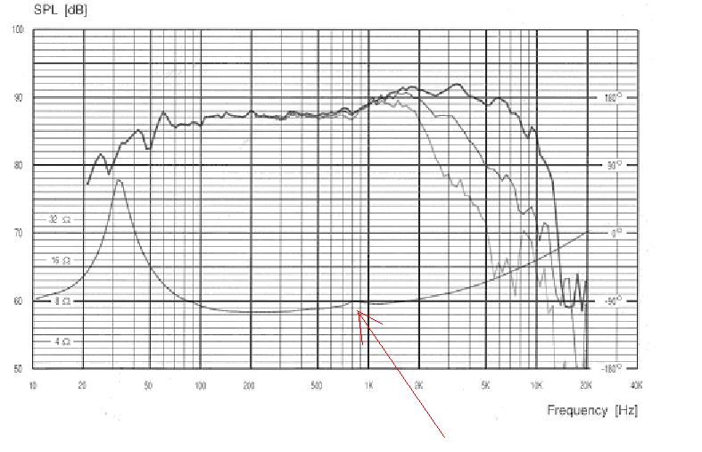

Głośnik za 680 - 750 zł. Rezonująca membrana za takie pieniądze ? Gdyby kosztował 70zł, to można zrozumieć.

Jaka tam ona ładna ? I tak widać rezonanse przy 3, 6, 9 i 12kHz.
Niech audiofile wiedzą, że nie ma głośników idealnych. Każdy jest okupiony jakimiś ułomnościami. Twarda membrana będzie równo, tłokowo przetwarzać i rezonować dopiero przy wysokich częstotliwościach. Jednak jej rezonans wymaga silnej filtracji w zwrotnicy. Tego Scana można za to filtrować pierwszym rzędem... Coś za coś.

Słuchałem wersji 4 omowej 18W4531 przez ostatnie półtora roku, nie znudziłe się, nie zauważyłem jakichkolwiek drażniących podbić czy spadków w spl, jedynie 40 Hz jako dolna granica okazała się dla mnie niewystarczająca. Słuchałem wielu głośników, porównywałem również bezpośrednio i nie znalazłem nic lepszego.
Jeżeli masz do zaproponowania alternatywę to myslę, że wiele osób na tym skorzysta. Niestety Seasy są tylko namiastką tego co można uzyskać z rewelatora. Accutony jak dla mnie za bardzo zaznaczaja swój charakter, nie pozwalaja zapomnieć o swoim istnieniu.
Robiłem pomiar 18W4531 w 25 litrach.

Zaloguj się, aby zobaczyć treść (możliwe logowanie za pomocą ) maksymalnie nisko strojony.
Skrócony tunel daje megadynamikę, ale nie tak niskie zejście. Po dłuższym, głosnym odłuchu dawał o sobie znać wpływ zwiekszonej temperatury cewki.
Dla powórnania charakterystyka Acutona, czy te góry 5-cio decybelowe to to ideał?

Farmazonowy przyplyw :)
Moze ten wybryk na wykresie nie jest powazny skoro Revelator jest uzywany w masie roznych konstrukcji i to za grube $ $ $ .
