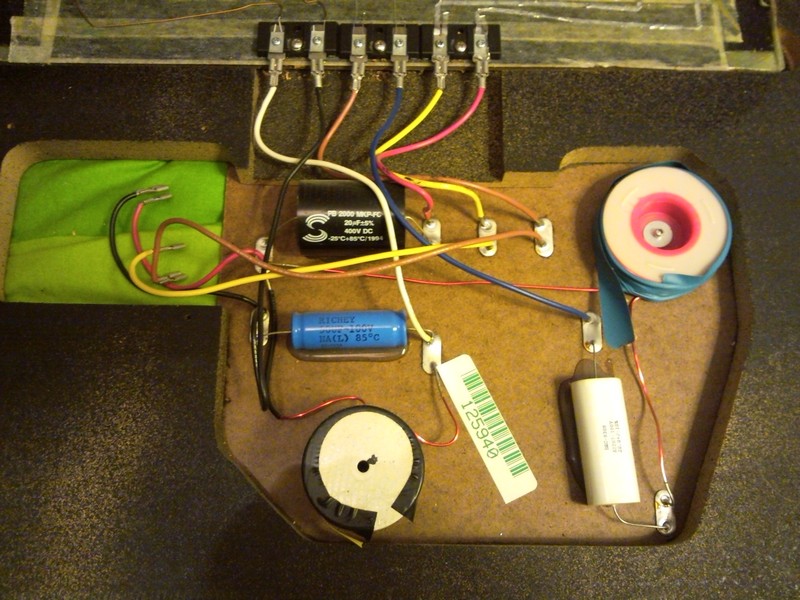

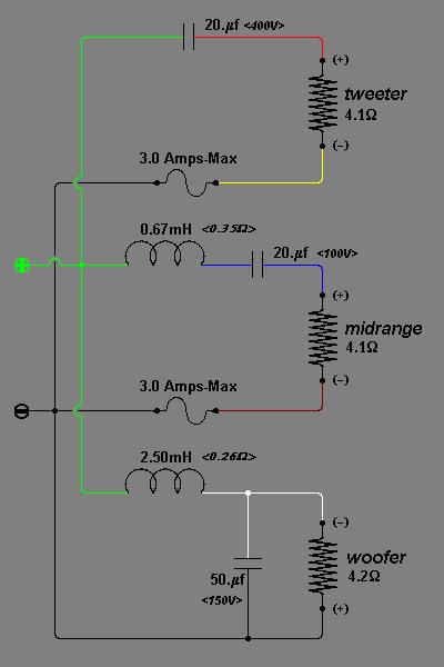

jakie zakresy podziału ma ta zwrotka i jakie filtry są użyte? Od tyłu nie wiem jak to przeliczyć.
Zastanawia mnie pewna rzecz, bas jest cięty 12dB a średni spotyka się z nim będąc ciętym 6dB. Te kolumny mają mało basu, czy cięcie basu 6dB może się sprawdzić? Na chłopski rozum będzie więcej basu w okolicach podziału. Tylko nie wiem jaki tu podział wychodzi.
A co do komponentów, wymienić kondy na inne? Przydała by się poprawa jakości średnich i wysokich, teraz jest trochę krzykliwie i szorstko.

Zanim zaczniemy liczyć "od tyłu" zacznijmy od początku. Wzory służącze obliczaniu zwrotnic głośnikowych dają wyniki bardziej lub mniej (a zazwyczaj bardziej) oddalone od rzeczywistych wartości częstotliwości podziału uzyskanych z tych zwrotnic. Temat ten był bardzo szeroko na tym forum opisywany. A to oznacza, że wstawiając do wzorów wartości elementów jaki podałeś prawie na pewno nie uzyskamy rzeczywistych wartości podziału. Aby je poznać trzeba zrobić pomiary (nawiasem mówiąc nawet pomiary mogą nie dać jednoznacznej odpowiedzi jaka jest częstotliwość podziału między midwooferem a tweeterem bo pracują one z filtrami I rzędu.)
Piszesz, że kolumny grają krzykliwie. Na schemacie ani na fotografiach nie zauwarzyłem rezystora tłumiącego tweeter. Może ta "krzykliwość" jest spowodowana większą efektywnością głosnika wysokotonowego. Proponuję dolutować przed kondensatorem filtrującym rezystor 1-2 Ohm/5 Wat(chyba że taki rezystor już jest np. przylutowany do głośnika) .

rezystory są dołączone do zestawu, montuje się je w terminalu. Tylko, że z rezystorem niby pasmo tonalnie robi się lepsze ale przy okazji dzwięk robi się płaski. Może Caddock albo Vishay ładnie by grał ale gdzie to kupić? Musi być 10W.
A kondy, szukać innych, audiofilskich? ;)

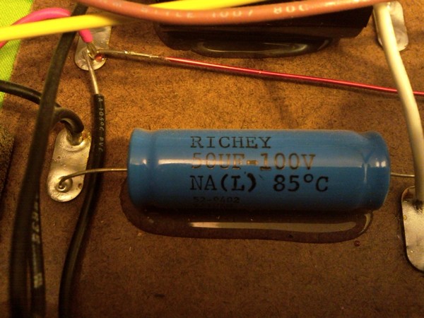

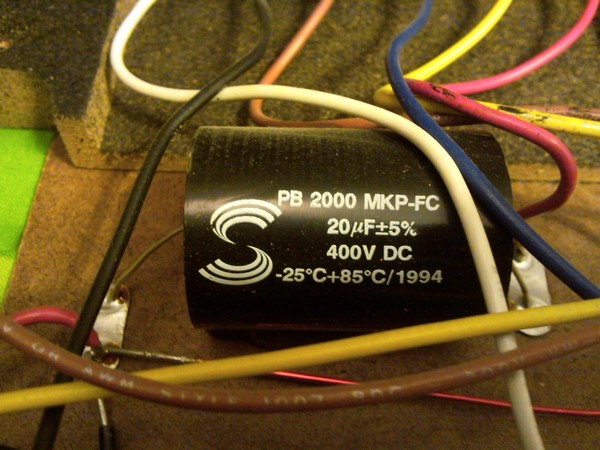

Kondensatory, które mają największy wpływ na dźwięk masz całkiem niezłe-foliowe. Można sie zastanawiać nad wymianą elektrolita. Ale myślę że poprawa w jakości dźwięku w stosunku do pieniądzy jakie wydasz na nowe elmenty (włączając w to rezystory)nie będzie znacząca.

Zwrotnica w Magnepanach ma pewne specyficzne cechy.
Ma ona korekcję na panelu basowym 6db/okt(to w końcu dipol).
To nie jest zwrotnica 12db/okt tylko 6db.Jest tam cewka 2,5mH i kond 50mikro.Jak obliczysz ich pasmo traktując to jako zawrotnicę 6db/okt to zobaczysz że cewka pracuje w korekcji tłumiąc od ok.300Hz a kond jest elementem właściwym zwrotnicy górno-zaporowej

No i zainstalowałem ASC. Na bas, średnie i wysokie, cewki zostały oryginalne. I... na razie tragedia. Ile takie kondy potrzebuja wygrzania? Zrobiło się jeszcze jaśniej, zero basu i chyba jeszcze problemy fazowe bo jak się delikatnie ruszę z miejsca odsłuchu to drastycznie zmienia się dzwięk. Możliwe jest, że każda zwrotnica w fabryce jest dobierana pod dany panel??? Bo zwrotnice w oryginale mają kod paskowy i numer. Się porobiło...

Wracając do zwrotnicy, na rysunku są odwzorowane rzeczywiste połaczenia jakie wykonałem. Na mój gust jest tak samo jak na schemacie.

-czy na basie sprawdzi się olejak? czy przy zastosowaniu olejaka nie trzeba przeliczyć zwrotnicy ze względu na inne parametry niż pojemność którymi na pewno różni się elektrolit i olej
-aby uzyskać znośną równowagę tonalną musiałem dać na średni opornik 4Ohm a na wysoki 2Ohm. Przydało by się więcej ale nie mam takich wartości z milsów. Wcześniej wystarczało analogicznie 3 i 2. I pytanie: w oryginalnej zwrotnicy tak było, że oporniki wpinało się w "minus", może tak być czy lepiej sprawdzi się l-pad?
Ciekawostka. Gdy ustawię kolumny tak jak zaleca producent, wstęgami wysokotonowymi na zewnątrz, to góra jest piękna, zwiewna, lekka i jednocześnie bardzo obecna, scena szeroka, wręcz za szeroka, średnica... nie potrafię ocenić bo wtedy jest ZERO basu. Gdy postawię w tych samych miejscach lecz wysokotonowymi do wewnątrz pojawia się bas, scena normalna o wymiarach pokoju, ale zaczynają jazgotać. Rzeczywiście zmiana ustawienia o centymetry zmienia drastycznie dźwięk.
