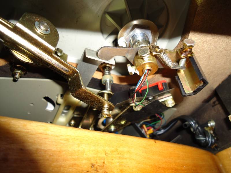

Rozkręciłem dzisiaj gramofon jak proponowaliście. Puściłem kilka płyt i samo rozkręcenie dużo pomogło. Gramofon gra w miejscu tylko na kilku z nich. Na innych, kilka razy zagra w miejscu, a jeśli przeskoczy problematyczny odcinek (około 12-13 mm od osi gramofonu)ramię płynnie porusza się po czystej płycie i cichutko powraca na miejsce spoczynku. Wcześniej ramię nie przekraczało podanej odległości, a jeśli już udało się przesunąć dalej nigdy płynnie nie powracało na stojaczek. Już myślałem że problemem jest zabudowa spodu gramofony (płyta pilśniowa jest lekko wybrzuszona) blokująca jakiś mechanizm, ale teoria nie sprawdziła się do końca jak pisałem wyżej. Załączam kilka zdjęć może coś więcej wyjaśnią.
Skoro samo rozkręcenie uwolniło zatarcia itp. to pozostaje dokladne umycie współpracujacych powierzchni i pokrycie na nowo smaremlub olejem.Dodatkowo zwroc uwagę na ten włacznik jak jest sterowany, a może styki jego się sklejają lub jest za mocno ściśniety wkrętami,

Teraz tak się zastanawiam czy "likwidacja" automatycznego wyłączania i podnoszenia ramienia coś pomoże. Myślę tu o usunięciu blaszki nr 1, którą popycha blaszka nr 2 przy obrocie ramienia. Mam wrażenie że tu gdzieś leży przyczyna wadliwego działania gramofonu. Czy to może rozwiązać problem? To taki pomysł jeśli serwis sobie nie poradzi.
Kolego,
regulacja to dwie sruby wygladajace na 6mm pod klucz 10mm, ale moge sie mylic...moga to byc tez 5mm pod klucz 8mm. Sruba na osi ramienia przy regulacji powinna byc poluzowana i te ze sprezyna powinienes lekko o pol obrotu przekrecic w lewo. Jednak ja bym sie skupil na listwie nr. 1, ktora jest popychana poprzez dzwignie nr 2. Ona prawdopodobnie zacina sie gdzies w suwnicy czyli na plytce i tak krok po kroku, az do konca tego mechanizmu posprawdzaj i bardzo lekka oliwka do maszyn do szycie delikatnie nasmaruj. malo prawdopodobne jest zeby tak masywne sruby przy osi ramienia nagle " odpuscily" Z tym oliwieniem to bez przesady, zeby sie kurz nie zbieral.Mechanizm powinien byc uruchomiony na rowku " rozbiegowym " a wylaczonie na koncu z powrotem ramienia. Uwazaj bo sa roznej dlugosci czasowej plyty szczegolnie te starsze, a ktore to koncza sie troche wczesniej i ta rozbiegowka zaczyna sie troszeczke wczesniej. To tyle...powodzenia
