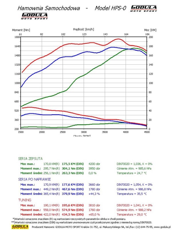

fakt - u mnie np. aby uniknąć dymienia w ogóle nie dało się podnieść mocy, jedynie wartość momentu od dołu, dzięki czemu z 410 Nm zrobiło się 570 Nm przy 1700 obr./min, co prawdę mówiąc i tak daje dużo frajdy
oczywiście pozostaje też kwestia wytrzymałości skrzyni (u mnie akurat automat ze steptronikiem) i ewent. sprzęgła

Hmm no to ktos zaszalal....generalnie automaty i tak robia redukcje wiec wartosci na dole sa raczej nie do uzyskania wtrybie D moze to ratuje skrzynie.
Wez pod uwage ze 570Nm przy 1700obr to prawie ciagnik siodlowy :) nie wiem jaka skrzynia to zniesie.
Znacznie lepiej w przypadku automatow jest robic moment na plasko czyli podnosci tam gdzie fabryka obcina (koncowka obr).
Niweluje to negatywny wplyw duzego momentu przy niskich obr (staszne naprezenia) a powoduje ze po kickdownie auto zwawo ciagnie "u gory" czego zazwyczaj w seryjnym programie brakuje.
No ale jak sie nie dalo bez wiekszego dymienia to nic tutaj sie nie wskora..chyba ze wieksza sprezarka ktora dopompuje powietrze o gory. Wtedy KM same skocza.

nie napisałem, że to diesel ;-)
w praktyce z pełni tego momentu u dołu prawie nie korzystam, choćby dlatego, że koła tracą przyczepność i zaraz włącza się kontrola trakcji
natomiast jest rzeczą fantastyczną, że w każdej sytuacji mogę mieć zaufanie do auta - zawsze wystrzeli jak za katapulty

Guest
cir, 24 Maj 2010, 21:26
>to ile kuni ma ta katapulta ?
>no własnie gdyby miała wiecej kuni to by rozwaliła ta skrzynie
no właśnie! przy max momencie tam jest jakieś 150 koników raptem, później moment spada i dopiero z obrotami moc rośnie do prawie 200 KM
tyle że ja autka nie katuję, czasem sobie tylko pobrykam :-)
